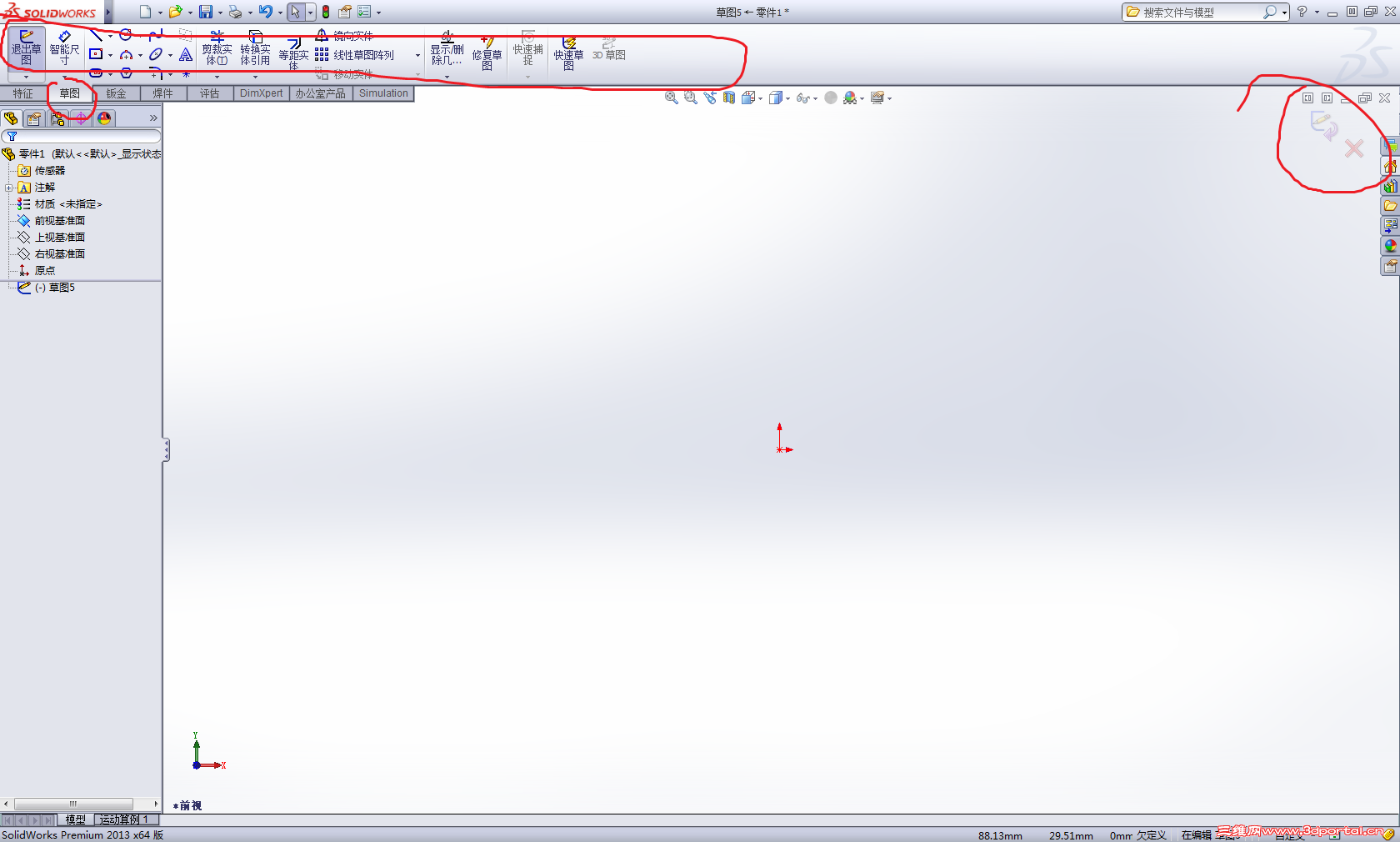

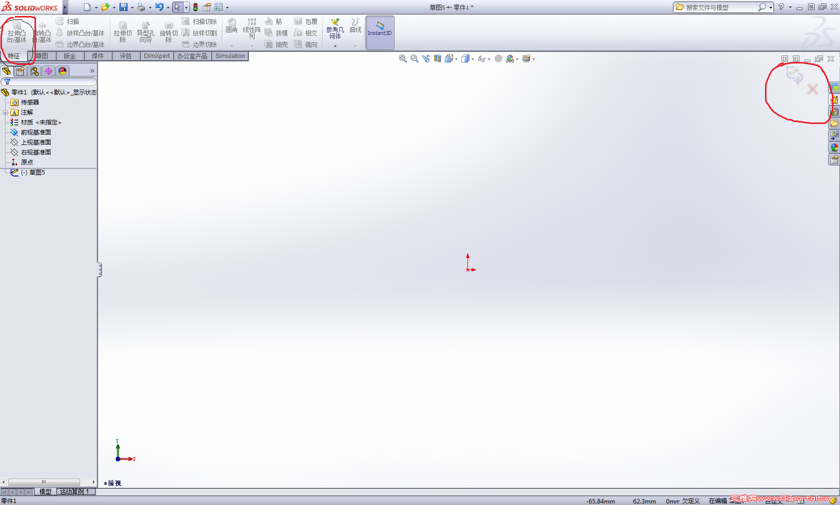

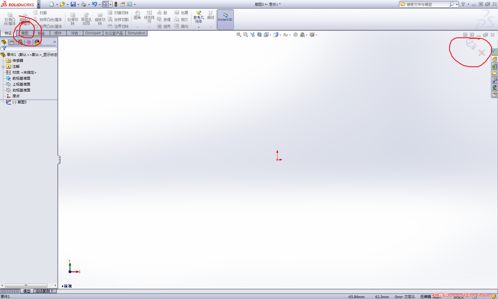

不知什么时候起,solidworks 2013在执行拉伸凸台/基体等特征命令后,不能自动转到绘制草图界面,需要单击草图命令才行。如图所示。

我就是按照两位所说的做的。1、启动sw,2、新建sw文件,3、选择“零件”,4、单击“拉伸凸台/基体”或其他特征命令,5、选择前视基准面,6、系统应该自动转到“草图”界面的,但并没有转,还是停留在“特征”界面,特征界面全灰色。。。

请在选项设置里打开时时进入草图模式即可

2 g7 E9 m& f# x2 r( Y4 K2 ]! B还是不行啊,出现这种情况是在我安装sw2014之后,sw2013才出现的(sw2013和sw2014共存)。

做一次完整步骤,保存文件后,系统自动存配置0 R) J( a$ k. E4 H$ B3 Q
1选择前基准,2右键新建草图3,没有进图草图界面,手动J进去。4,画好草图退出,5,没有在特征界面选择特征界面。6,拉伸..7,保存文件。1 R( z! Z1 Q/ w9 V
8,重新启动软件,就正常了
发表于 2016-3-9 20:18:54 | 显示全部楼层 来自: 中国广东深圳
我上次出现这问题,是重置了系统选项后才正常的
