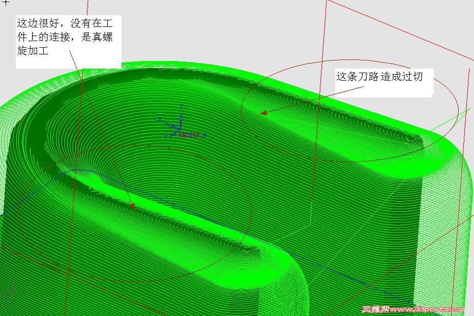

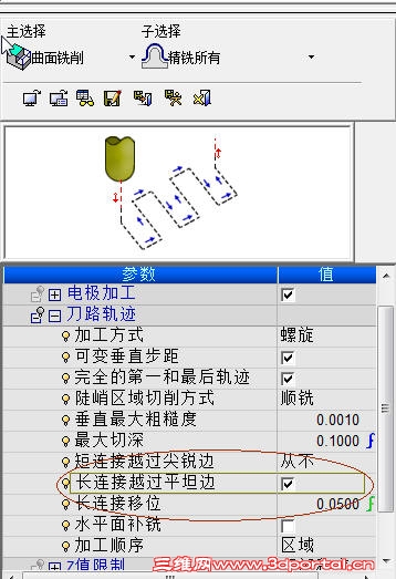

昨天用E10加工了个电极,用的精铣所有的螺旋加工,刀路出现了不想要的连接,见图,导致电极那个位置因为突然换向有个小点过切(机床丝杆间隙大引起的)。若没这个换向,就不会过切(请不要建议我们换机床,谢谢!)- M9 J+ J. b. q5 E8 m: [' M& u: S3 [
开贴是想讨论一下这两个参数的含义、用处,还有螺旋加工里能否把图示刀路里的红圈的在工件上的连接刀路改成圆弧进退刀后抬高到下刀点走。

把完全的第一和最后轨迹去掉
