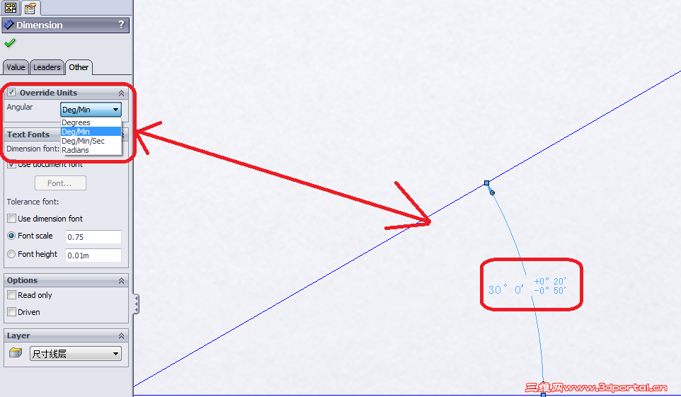

在SW工程图里,假设有一个角度,基本尺寸是30°,上偏差是+30',下偏差是0。
0 r/ x* i* ?& ^$ E/ x, t- R, S& F要求标注上去后,不出现多余的文字:比如基本尺寸变成30°0',上偏差变成+0°30'也不行。  S+ ~$ i: e7 J
请问怎么标注呢?

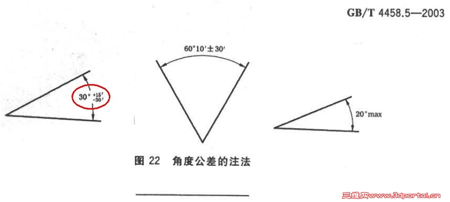

 楼主| 发表于 2013-10-25 00:37:23 | 显示全部楼层 来自: 中国湖南娄底
寂静天花板 发表于 2013-10-24 06:40 static/image/common/back.gif
1 r+ i5 P1 P0 r5 B  o" P3 H0 D任何制图软件必定遵循一定的制图标准,如果这种标注是你瞎编的,请问软件为何要能标注,标注这种只能你自 ...
! D; l1 k( e3 W: ?) T0 T某些时候,一个问题有人回答比没人回答更郁闷啊!
: k$ I: p/ n0 @' j1 P) Q& e 尺寸注法.jpg 5 v! K( R6 I6 B

 楼主| 发表于 2013-10-25 19:32:08 | 显示全部楼层 来自: 中国湖南娄底
阿帕奇 发表于 2013-10-25 08:44 static/image/common/back.gif! f( }, _7 N+ G( ~+ W
可以做到这样,估计还是有些差距
& C: {! h* V1 x  q" m1 S3 W$ z% p谢谢!
6 O8 `  V5 s' U6 u这种样式我也折腾过,因为标注的空间有限,只能用我图中的方式才能标下去。
9 s9 h& \2 M4 `8 P! ~; U/ p3 X后来用注释的方式标注公差了。

 楼主| 发表于 2013-10-25 19:44:22 | 显示全部楼层 来自: 中国湖南娄底
ddgcd 发表于 2013-10-25 19:40 static/image/common/back.gif3 h0 |% ]( d# E
可以标吧,仔细捉摸一下
( S9 H4 [" q3 X% _7 a( f+ q- }' y1 c
如果SW有前导消零和后续消零的功能就能解决。6 s7 O# U4 Y/ E" `" J! {2 ]0 K
我折腾很久,没弄出来,才来提问的。

 楼主| 发表于 2013-10-31 22:07:10 | 显示全部楼层 来自: 中国湖南娄底
阿帕奇 发表于 2013-10-31 07:58 static/image/common/back.gif0 \5 k- h* p* L0 _7 \
是可以除不尽,精度够了就可以了,因为sw达不到你要求的标注格式,所以要么你按公司的来要么就按软件来, ...
5 @/ U! r) O" V6 g# t
有道理,这次是因为标注空间不够。平时标注角度公差的时候,我都是用0°15'这样的格式,我觉得没问题。! }9 q! F6 ~2 d" }) u
如果用度做单位,除不尽就可以用公差内缩的原则,也是没问题的。
