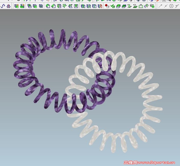

发表于 2013-10-18 14:16:25 | 显示全部楼层 |阅读模式 来自: 中国山东济南
求作图方法
: B9 _+ y, P/ J0 V" ]" Y7 ~! q) X
链
发表于 2013-10-18 14:48:47 | 显示全部楼层 来自: 中国天津
先画和环和一条直线缠绕上去在画个圆导动下
 楼主| 发表于 2013-10-18 15:08:11 | 显示全部楼层 来自: 中国山东济南
本帖最后由 286711709 于 2013-10-18 17:18 编辑 2 \- l) g! v. A$ q
( e$ v  k- F  C8 v) ~9 L7 D欢迎参与求图档!大家讨论下啊
发表于 2013-10-19 09:18:33 | 显示全部楼层 来自: 中国浙江绍兴
我也玩一把:/ ]$ Y' |; `, ?. g! C
发表于 2013-10-19 09:25:44 | 显示全部楼层 来自: 中国浙江宁波
密密麻麻 发表于 2013-10-19 09:18 static/image/common/back.gif
% T/ W" F* ^1 G  l: ?% Q3 i我也玩一把:
) y, ], Q# `' j) B
具体怎么画的  请指教

发表于 2013-10-22 19:48:04 | 显示全部楼层 来自: 中国浙江温州
没有公式曲线 画着比较蛋疼
密密麻麻 + 5 应助
发表于 2013-10-24 08:45:07 | 显示全部楼层 来自: 中国浙江绍兴
操作方法:创建螺旋线→缠绕或折弯螺旋线→创建管道→OK
发表于 2013-10-24 08:47:08 | 显示全部楼层 来自: 中国浙江绍兴

发表于 2013-10-25 10:03:47 | 显示全部楼层 来自: 中国浙江宁波
密密麻麻 发表于 2013-10-24 08:45 static/image/common/back.gif
0 a  h, h: `  S+ \3 k- L操作方法:创建螺旋线→缠绕或折弯螺旋线→创建管道→OK
" ?5 C2 ?- P1 D' B& w) _
缠绕或折弯螺旋线  我的E10里怎么没有呢?

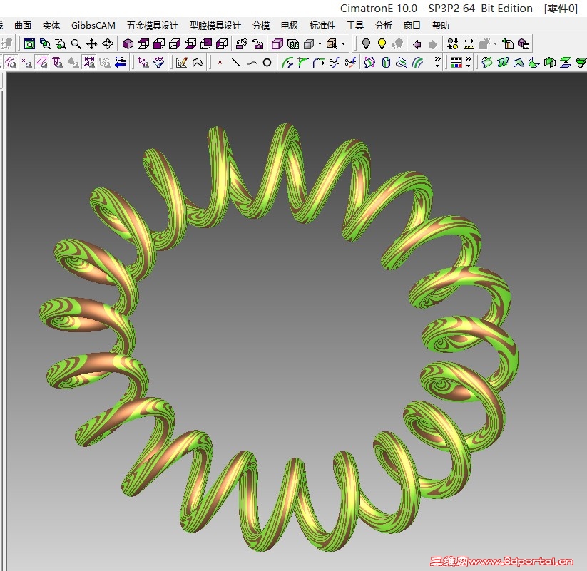

发表于 2013-10-25 11:04:08 | 显示全部楼层 来自: 中国浙江台州
我画的有点小问题 请高手指教
发表于 2013-10-25 11:25:52 | 显示全部楼层 来自: 中国福建泉州
问题同楼上,求正常解答方法……

发表于 2013-10-26 22:02:45 | 显示全部楼层 来自: 中国浙江绍兴
yezheng00 发表于 2013-10-25 11:04 static/image/common/back.gif1 p9 e% P# d% q5 T' }* S
我画的有点小问题 请高手指教
7 \" S/ [+ s" x, Q* C6 ]5 A  x
问题出在螺距上  螺距和周长有对应关系
发表于 2013-10-26 22:03:52 | 显示全部楼层 来自: 中国浙江绍兴
为模具服务 发表于 2013-10-25 11:25 static/image/common/back.gif. F1 U" I* @! j  v) [: k7 q/ O
问题同楼上,求正常解答方法……
" I, h3 P* D0 Y$ [& T按照23的提示再试试看  不行我再出教程
