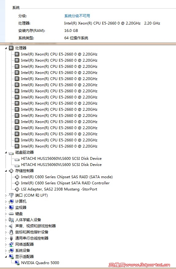

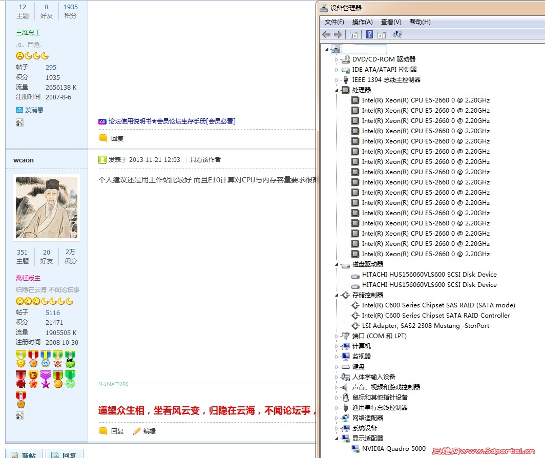

发表于 2013-11-21 12:03:04 | 显示全部楼层 来自: 中国山东日照
本帖最后由 wcaon 于 2013-11-21 12:07 编辑 ( x# B/ Y8 O! \5 p: `
6 E' ]8 K3 ]# Z& O个人建议还是用工作站比较好 而且E10计算对CPU与内存容量要求很高
