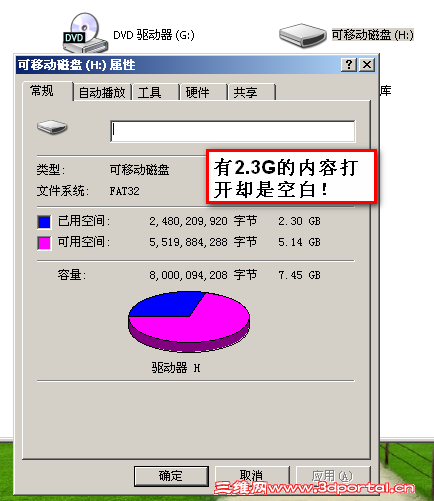

我有个8g的u盘,用于移动办公。前天插入电脑时,只出现盘符,没有内容。磁盘管理里显示状态良好。经过昨天一天的折腾后。在运行里有chkdsk H: /f命令恢复了大部分文件。但是模型文件和工程图文件,没有正常恢复。后来用FinaIData v3.0恢复后,全部都是CHK文件。现在如何还原这些文件。
; W/ t1 V0 ?2 j. ]请懂的老师不吝指教。救救学生的急!# U6 u* _5 F- Z6 i( q) c8 P5 H
学生不甚感激!!!

发表于 2013-10-16 07:38:57 | 显示全部楼层 来自: 中国江苏南通
本帖最后由 ProeSky 于 2013-10-16 07:46 编辑 1 ^( |% [6 }1 k' x9 h
6 h3 s7 J$ B( p: n3 [- @
1.确保没有隐藏文件
1 Y4 `# r# I7 Q: t2.多换几台其他的电脑插U盘 有的能成功读出数据 以前就遇到过6 I$ f* \1 j% }9 e6 J5 }
3.chk文件一般都存在FOUND.000文件夹里 ,而且这个FOUND.000文件夹是隐藏的(CHK的文件是整理硬盘后所产生的“丢失簇的恢复文件”,也就是磁盘扫描程序chkdsk留下的文件碎片),chk文件可以直接改后缀名,比如原来的1.dwg 现在是1.CHK 直接把扩展名CHK改回dwg应该可以救回一些,; L8 y, w6 q) _6 p
再不行百度找CHK文件恢复工具,CHK文件恢复工具的原理就是检查文件头来判断文件类型,然后修改后缀名为对应的后缀,软件是死的,手工改会好一点7 k* R2 R" {. f0 V9 a4 U0 r* Y3 i
4.确保不要在向你的U盘写入任何文件,不要格式化,实在不行可以去电脑维修的地方咨询一下他们

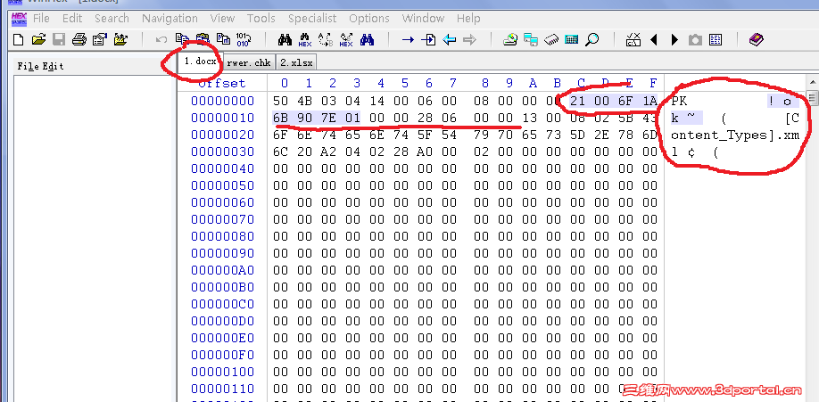

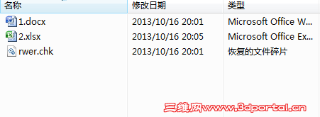

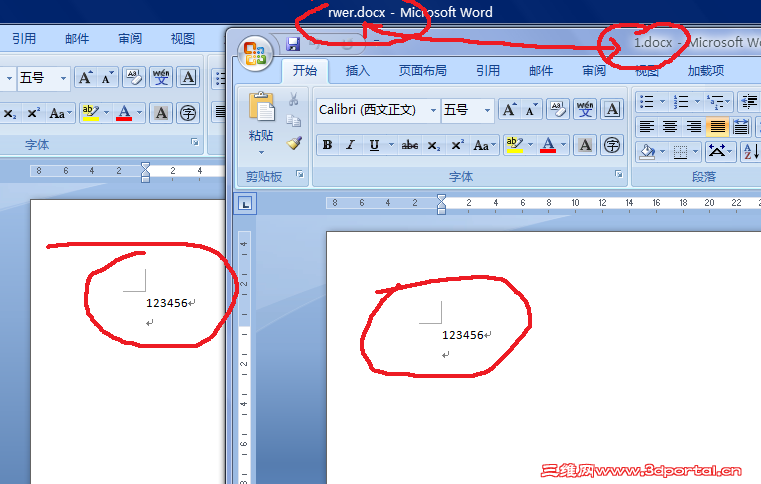

发表于 2013-10-16 20:16:57 | 显示全部楼层 来自: 中国江苏南通
本帖最后由 ProeSky 于 2013-10-17 10:58 编辑 ' Y; X' }% G  W; y0 X/ g! M
% j: v# ~6 T3 p9 \4 O文件估计大部分都是完整的(看chk文件大小) ,你手动改几个试试,要是不确定是什么文件,用winhex打开一个好的文件看文件头部特征码,在打开几个chk文件看看文件头,相同就是同一种文件类型,改几个试试,成功率高的话,下载chk文件恢复工具,支持手动添加文件类型。
. |, p) a: Q" s1 Q) d, x* ]4 G6 l1 ewinhex看文件头我举个例子:) R6 K- c6 c8 [4 U; x% j
假设有三个文件1.docx  2.xlsx  rwer.chk    如图 17 m$ G9 q* S( g- A
     这个rwer.chk 到底是什么文件,我最终认定可能是docx或xlsx但不确定,用winhex打开这三个文件 对比文件头如图 2,3,4
" U- K8 J9 ^& `     最终确定 rwer.chk 是docx文件,把 rwer.chk 改为 rwer.docx打开试试如图5,例子当然会成功,
: R9 t$ i8 }% H$ x* J. U" R, H9 e. _: ^     但实际不一定都能成功恢复(文件存储大多不连续,找回来不一定完整,
  R5 L0 H% ~! D5 Y4 x0 z     对于工程文件丢失掉一些信息的话肯定是打不开的)
7 g* I# ]- a! }. v4 X& v   (这是让你手动恢复几个试试成功率高的话下个chk恢复软件就行)
  F  E, V3 c" J3 l% \; i5 j- y   (重要文件早该备份几份 到其他地方去啊 这是必须的啊)8 n" x. p7 a4 o5 x

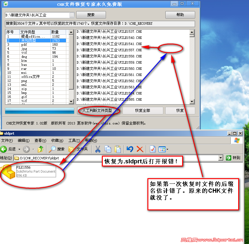

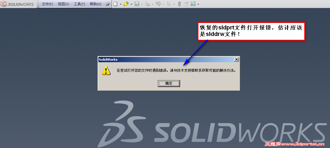

 楼主| 发表于 2013-10-18 09:53:51 | 显示全部楼层 来自: 中国湖北荆门
感谢楼上坛友的热心帮助。
+ B8 V9 X1 X& a" L! L# `: x  G$ k0 q学生现在遇到一个问题,如图:当第一次恢复的文件后缀名估计错误后,原来的CHK文件就消失了。还有什么办法呢?  t. d8 ^  C$ ~& N3 l# F& [* _2 U& ?
还请老师继续能指点学生!谢谢!6 j& {1 A) Y  z! W+ x5 j% R
发表于 2013-10-18 10:36:22 | 显示全部楼层 来自: 中国江苏南通
. v; w! _5 U4 {; H2 A
2 z+ S9 {1 K) c( O- B) o你不会用winhex看文件头,我上面让你用winhex恢复几个试试 是想看看恢复的可能性高不高,估计你没仔细看,高的话自己再用chk软件来恢复, G7 T5 E+ n3 @% `
(改后缀名不影响文件,任何一个文件都可直接改成chk后缀,再改回了一样可以,这不影响什么,反过来也一样)3 S& [# M5 B( `5 e/ P
因为文件较多,肯定不能手工恢复,先挑第一重要的文件夹恢复(最好从U盘拷出来一份来恢复),第一次恢复 尝试 后缀名 文件最多的那个,恢复后把能成功打开的都挑出来,再试第二多的后缀名,逐一筛选,类似于计算机排序算法

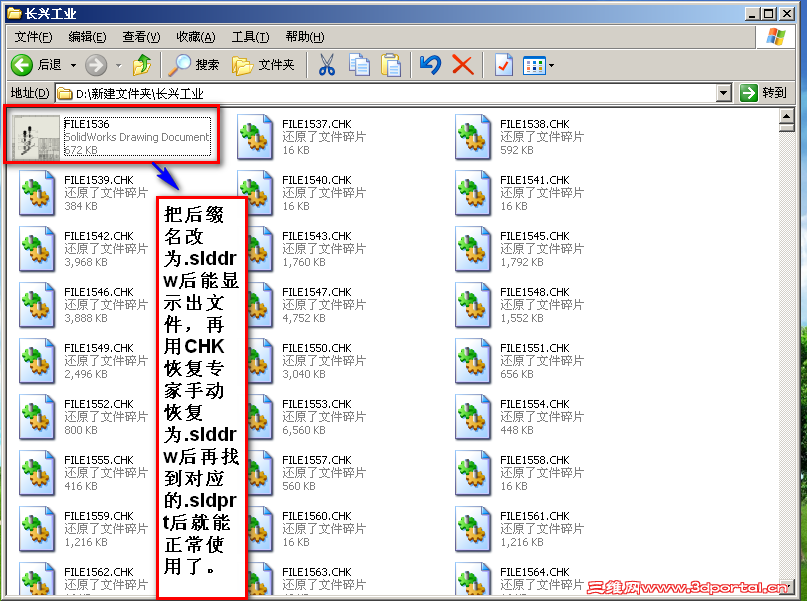

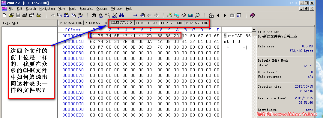

 楼主| 发表于 2013-10-18 13:55:31 | 显示全部楼层 来自: 中国湖北荆门
ProeSky 发表于 2013-10-18 10:36 static/image/common/back.gif% `. W1 C; W3 \5 {! N+ ~+ w9 `
你不会用winhex看文件头,我上面让你用winhex恢复几个试试 是想看看恢复的可能性高不高,估计你没仔细看,{ ...
) q) F' m- J6 y) C3 h
感谢老师的热心指点。
, V! p9 L6 O9 `2 X5 t- R学生之前已备份出来了如下图示,也按老师的指点将恢复出来的.CHK文件把后缀名改一下后,兴奋地看到了想要的图,再用CHK恢复专家手动恢复为原文件后。能正常打开了。0 Z" _. k8 s7 P( [9 s" R( @
学生现在的问题是:如何在众多的.CHK文件中筛选出表头一样的文件呢?/ V; P7 d9 @/ a" I! I$ Z: j" q' @
发表于 2013-10-18 22:07:55 | 显示全部楼层 来自: 中国江苏南通
本帖最后由 ProeSky 于 2013-10-18 22:34 编辑 4 r0 |$ U1 {8 b
* a  M% U2 X; j1.chk软件只做两件事,一读文件头判定文件类型,就是手工用winhex判定文件头那一步这里只是程序在做了,二改后缀名,其他的他什么也没做。
, i4 f# j; V# e9 F  f" Q' z* Z, i. D$ I
   咋们用的工程文件不常用,他的头部可识别特征码没有被定义到程序里,而且程序员也不可能没事玩工程软件,但是大多CHK恢复软件都有一个file.type文  件,
, ?/ {  R/ ?8 s. x- b3 L& s6 b
- e& Q) |& S- T/ R( V, I   里面保存着文 件头特征码,可以用winhex查看工程文件类型的文件头,按file.type中的格式加入,打开file.type文件(用记事本打开)后按照:[文件头的前6个字节+空格+文件类型后缀名]格式增加文件类型,如:“FFD8FF jpg”。具体看file.type中已有的格式
0 q' A6 @+ ^$ U8 r5 Z1 o5 I; F  [: w# s4 D6 \! n& ]) \
    http://jingyan.baidu.com/article/cb5d61052e94c4005d2fe058.html这里有说明
, d# J' c* B1 |. a$ p/ \* V% q1 B2 e  p" V
2 .用winhex手工重建目录,原理 http://www.doc88.com/p-362142936744.html  这篇文章讲的很详细: p, u, _& d* f: O& N+ q! E
4 l( x7 X  l  ~3.还有一种很快的方法,编个小程序只加入那几个工程文件的头部的一部分特征码,符合的那个头部特征的文件就改成相应的文件后缀。
