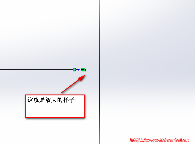

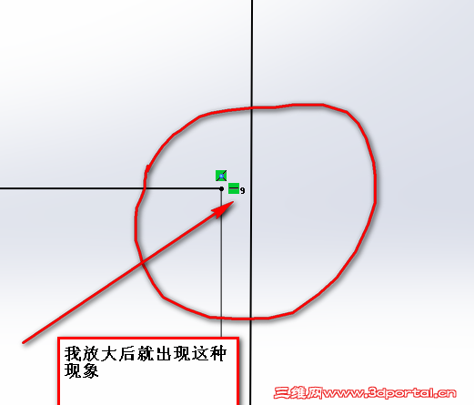

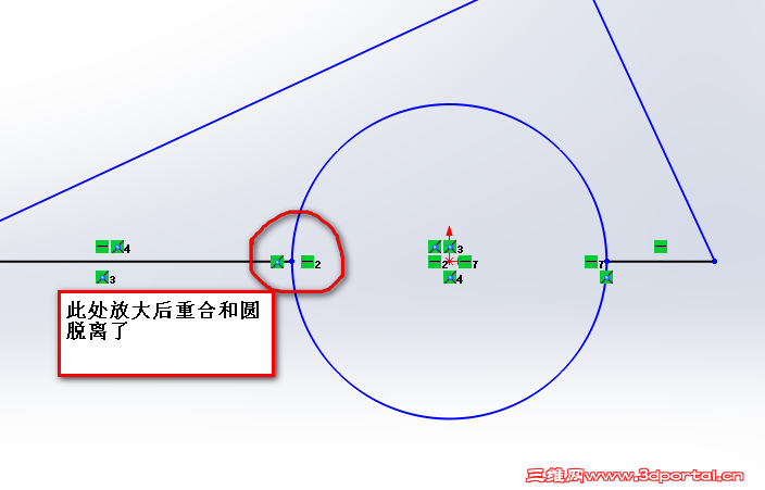

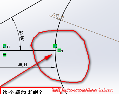

我把图无限放大直线和圆圈脱离了?
0 T. K2 e# @% H) M5 W: P
这是近看的图像
这是近看的图像
这是放大后的图像
这是放大后的图像
发表于 2013-10-13 13:17:56 | 显示全部楼层 来自: 中国台湾
你要繪製奈米級模型嗎?
5 g2 X1 x0 [3 K
 楼主| 发表于 2013-10-13 13:37:58 | 显示全部楼层 来自: 中国山东青岛
我约束了还这样
发表于 2013-10-13 14:05:32 | 显示全部楼层 来自: 中国台湾
那是顯示問題..不用在意啦..8 ?& o# z1 s* j* m0 n% s3 y
曲面在放樣時,在小R角有時候也會有皺褶..不過實際上是平順的.

发表于 2013-10-13 14:55:29 | 显示全部楼层 来自: 中国湖北黄冈
只要两点间的距离小于系统精度,它就会认为它们之间是重合的。反之当大于系统精度时则认为不重合,是分开的。# [5 u, _; C! h  R0 B( W
你可以改变系统精度来验证一下。

发表于 2013-10-13 19:00:24 | 显示全部楼层 来自: 中国山东青岛
添加约束就好了  放大之后失真了
发表于 2014-3-17 17:19:36 | 显示全部楼层 来自: 中国四川成都
多标个尺寸。约束 住。
发表于 2014-3-17 19:17:51 | 显示全部楼层 来自: 中国浙江嘉兴
理論上是個圓,顯卡作圓是由微小的直線所構成的,% Q- i  J3 d% z
認清這個環節,  應該可以釋懷了吧!
发表于 2014-3-17 20:03:57 | 显示全部楼层 来自: 中国北京
楼主这是有强迫症啊,呵呵,不用担心,它们是重合的。
发表于 2014-3-17 20:35:03 | 显示全部楼层 来自: 中国重庆
软件说他是圆的,他就是圆的,就像CAD一样,你看起来是多边形,其实是圆的。
