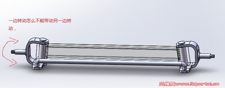

[讨论] 各位前辈这个装配体如何让他能关联活动
发表于 2013-10-13 07:10:42 | 显示全部楼层 |阅读模式 来自: 中国湖北鄂州

发表于 2013-10-13 12:49:40 | 显示全部楼层 来自: 中国台湾
本帖最后由 neko 于 2013-10-13 17:54 编辑 8 n, i7 e# R! t1 y) G8 k
/ X4 J: W! X' B) H4 L1 Y兩個軸心非平行..8 A2 p+ t* t8 Y$ c3 t
前面那根要用球頭連桿
# |3 c, k: u  a' K5 G
 楼主| 发表于 2013-10-13 18:55:36 | 显示全部楼层 来自: 中国湖北鄂州
neko 发表于 2013-10-13 12:49 static/image/common/back.gif; o5 Q' u6 K6 ~- M1 P7 M  W/ ^, k
兩個軸心非平行..- K1 r6 F: h" j; f
前面那根要用球頭連桿
# d( D. q) d0 p: B7 w0 X6 i  P谢谢指点问题解决了
