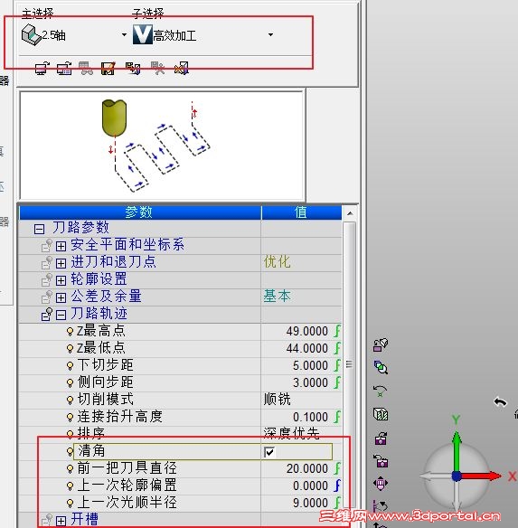

发表于 2013-10-13 14:30:57 | 显示全部楼层 来自: 中国浙江绍兴
Cimatron E11 里面有这个功能
发表于 2013-10-13 17:06:25 | 显示全部楼层 来自: 中国浙江绍兴
E11 2.5轴 Volumill  清角
% E. c# c% E; O' R0 `
发表于 2013-10-14 01:51:01 | 显示全部楼层 来自: 中国湖北襄阳
这样倾角就爽老

发表于 2013-11-4 22:14:18 | 显示全部楼层 来自: 中国福建泉州
Lfangyi 发表于 2013-10-14 08:48 static/image/common/back.gif. i' A  m: O. N# J9 `  j- K
开放的轮廓就不行了。。。
- r2 y' U2 c( w谁说开放轮廓不行的?
