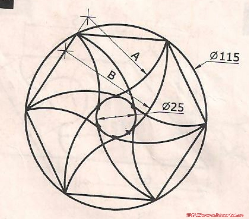

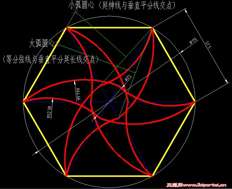

绝对经典!大家可以试一下!我给了我周围几个大神都没有画出来!来看看论坛里面有没有大神能够用autoCAd画出来!

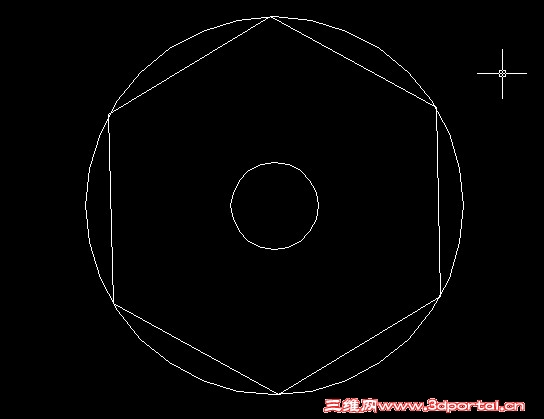

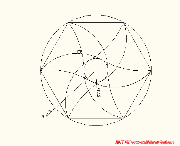

发表于 2013-10-13 22:26:18 | 显示全部楼层 来自: 加拿大

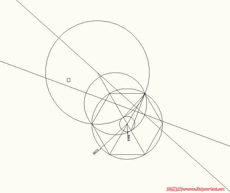

试着画了一下,不知道对不对 声明 非大神 错了勿耻

3楼不对,两个圆弧的圆心都要在六角形的一条边上的

 楼主| 发表于 2013-10-16 17:54:47 | 显示全部楼层 来自: 中国湖北孝感
雪中的鱼 发表于 2013-10-16 12:44 static/image/common/back.gif
9 R) i4 @  i5 L% V- \3楼不对,两个圆弧的圆心都要在六角形的一条边上的
4 M6 Z( b- ?9 L" p' D( F嗯!是啊!
 楼主| 发表于 2013-10-16 17:55:29 | 显示全部楼层 来自: 中国湖北孝感
daji 发表于 2013-10-13 22:26 static/image/common/back.gif  O( e5 T; I! l- U& U
( o+ K7 t+ J5 \+ \9 {, F' g' b, i( ]对的啊!顶一个

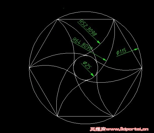

发表于 2013-10-17 08:51:58 | 显示全部楼层 来自: 加拿大
我的做法比较简单的 将小圆关于内接6边形的一条边镜像一个出来 然后用绘圆指令 三点 两个切点加一个6边形的顶点。
 楼主| 发表于 2013-10-17 10:31:34 | 显示全部楼层 来自: 中国湖北武汉
daji 发表于 2013-10-17 08:51 static/image/common/back.gif8 V' m2 c0 s7 m1 Z6 b; k% {2 F3 ]
我的做法比较简单的 将小圆关于内接6边形的一条边镜像一个出来 然后用绘圆指令 三点 两个切点加一个6边形的 ...
! S' P1 d1 t0 @- a5 Q
嗯!对!是这样的!

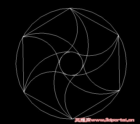

我亲自画了下
本帖最后由 linweigege 于 2013-11-28 16:37 编辑 & J; L$ \& F! {% \! T. B
( v) q% d! f. g& B大家看看,重点是
: U4 `% \0 I5 ]/ i1.大致是圆心的定位处;8 y& V* T' t; Q" I$ p' S6 K9 h. ~
2.辅助线的延伸与相交
本人画的,不难啊
本人画的,不难啊

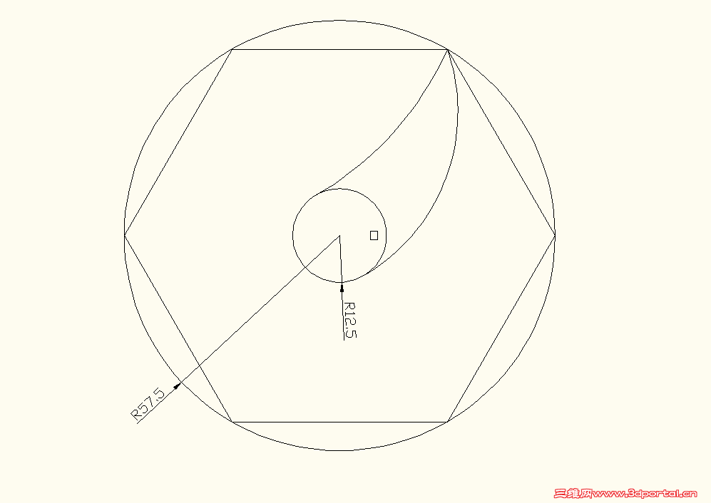

老题 作法其实很简单:
% C3 {6 s: K/ N) E' w 6.gif

发表于 2013-12-3 19:42:24 | 显示全部楼层 来自: 中国山东青岛
oxm44 发表于 2013-12-3 19:27 static/image/common/back.gif; r$ r( M! x& o9 `. q3 K
老题 作法其实很简单:
, y3 t, N" ?) v2 i3 H; k
我认为这是最好的做法
