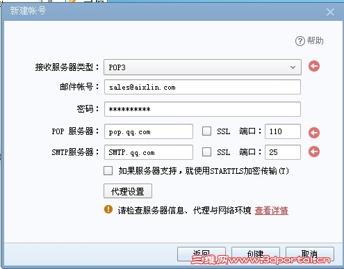

foxmail官方下载创建,pop和SMTP服务器填好后错误,请高手请教

简单的说,POP3服务器和SMTP服务器分别是收、发邮件服务器。
7 I  p7 t) t0 l你的 sales@aixlin.com 邮箱应该不是QQ邮箱,而你为其填写的却是QQ邮箱的POP3与SMTP服务器,所以出错。! w$ f3 i5 ^) u. s) v
你应该查询并填写 sales@aixlin.com 所使用的POP3与SMTP服务器。

同意楼上的
2 J4 t3 \* \; o: L* M! G   pop和smtp 都是邮件传输通讯协议
* y. N/ ~. U+ A% n   pop即post Office Protocol    - x% g" U! @# z, y2 \; ?
   smtp即Simple Mail Transfer Protocol
0 Y7 O9 f+ C! x1 u, F常用的邮箱务器地址: X7 Y& k2 j1 x' o
   126   POP3服务器地址:pop.126.com(端口:110)非SSL协议端口号" o8 q) Q- O7 h* s: z+ j6 X
            SMTP服务器地址:smtp.126.com(端口:25)非SSL协议端口号8 v- o6 H: O& Z4 P$ \$ w+ e% j
* K& ]7 b; ^, \5 V3 e* X+ e9 S   163    POP3服务器地址:pop.163.com(端口:110)非SSL协议端口号* a* Z+ c" C1 b' Z: F4 t/ t
             SMTP服务器地址:smtp.163.com(端口:25)非SSL协议端口号/ G# q1 m1 Y5 z+ y
& T. F2 D5 O( c, T7 O
   QQ     POP3服务器地址:pop.qq.com(端口:110)非SSL协议端口号: x5 Z* p2 B' J" y. }/ G
             SMTP服务器地址:smtp.qq.com (端口:25)非SSL协议端口号- f- X: C2 k6 B0 m: H
" [% m. i) S" |1 {0 `4 f8 ~
你的邮箱saleS@aixlin.com 是企业邮箱  而你的邮箱服务器填的是 qq 的 肯定不对
& r/ l: N! P) J- M' m& V  t
/ j' {% F" _, @, ?5 C# y解决方法:& M# R" t" d- u7 o& e
1:用你的企业邮箱  服务器地址填你的企业邮箱服务器的地址和非SSL协议端口或SSL协议端口  可以向邮件服务提供商咨询
1 ~  r1 D0 T- Z# Z5 h2:换个QQ邮箱或其他邮箱和对应的服务器地址和端口
