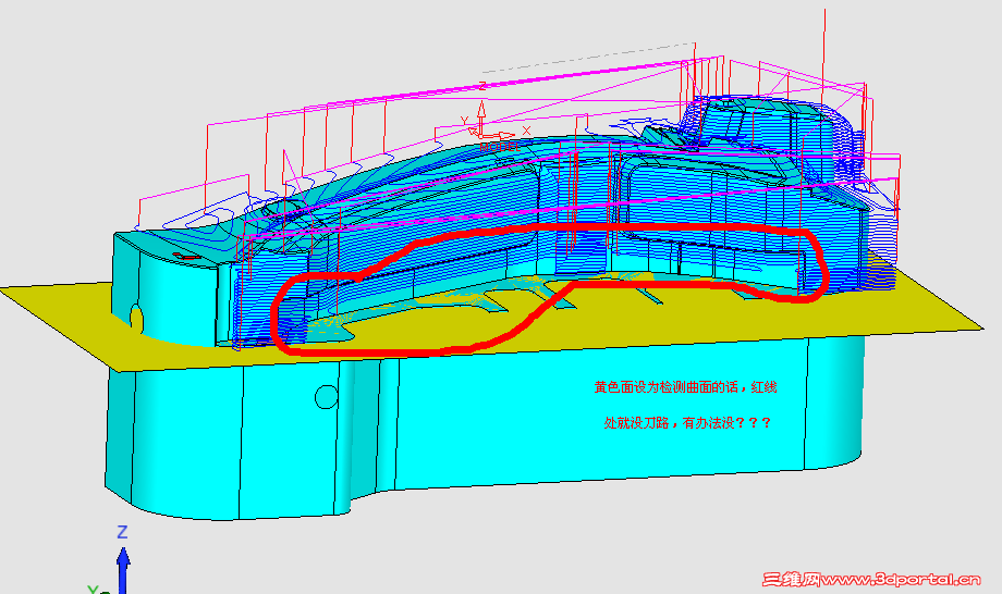

发表于 2013-10-7 20:21:08 | 显示全部楼层 |阅读模式 来自: 中国浙江宁波
11.png 5 P; W: h1 g* C+ Z& S  C
13227-1#3_NC.part1.rar (3.5 MB, 下载次数: 45)
发表于 2013-10-7 20:28:30 | 显示全部楼层 来自: 中国浙江台州
为什么设成检测面呢   ?
发表于 2013-10-8 00:07:50 | 显示全部楼层 来自: 中国浙江台州
检查面的余量设置不对?设置成负余量看看行不。
点评
这个可以有!  发表于 2013-10-21 11:20
密密麻麻 + 3 应助
发表于 2013-10-8 07:11:21 | 显示全部楼层 来自: 中国江苏无锡
这个问题可能是和设置检查曲面有关,这个东西不需要做检查曲面,有了检查曲面要不就有的面铣不到位,再就是有可能会过切,你可以在刀轨设置Z最低点也可以刀路编辑上设置Z限制,就省得在做检查曲面了,有了检查曲面计算也会很慢!
密密麻麻 + 5 应助
 楼主| 发表于 2013-10-8 07:53:53 | 显示全部楼层 来自: 中国浙江宁波
有些情况还是用检测曲面方便啊!一楼的图形我只是举例,以前用E10一直没这个问题(这个图形我没用E10算过)
 楼主| 发表于 2013-10-12 23:32:07 | 显示全部楼层 来自: 中国浙江宁波
顶上去
发表于 2013-10-14 01:01:06 | 显示全部楼层 来自: 中国浙江宁波
如果要垫面的话就不要把垫面设检测面,因为系统默认会给避让距离的,这个可以做个边界设置加工范围,这样的话刚好加工到垫面那里,你是做手板加工两面铣吧
密密麻麻 + 3 参与应助
 楼主| 发表于 2013-10-18 08:19:17 | 显示全部楼层 来自: 中国浙江宁波
等解答,应该是E11的问题

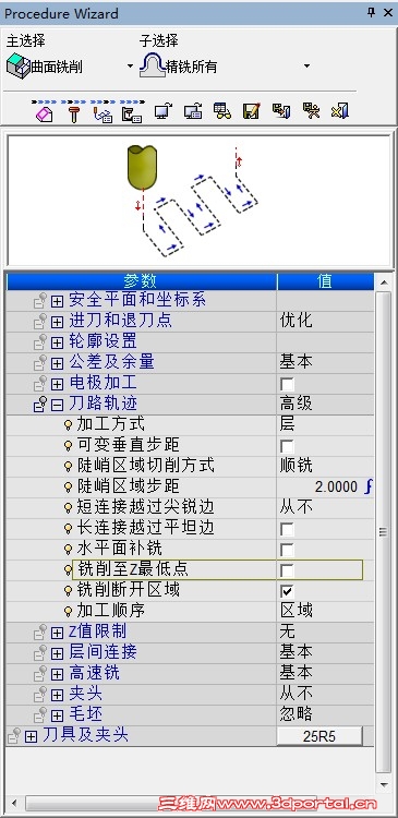

发表于 2013-10-23 10:23:41 | 显示全部楼层 来自: 中国广东广州
QQ截图20131023100848.jpg 把铣削至Z最低点勾上就可以了。
密密麻麻 + 3 应助
发表于 2013-10-23 10:26:31 | 显示全部楼层 来自: 中国广东广州
这是E11一个新功能,倒扣不加工
 楼主| 发表于 2013-10-23 10:42:02 | 显示全部楼层 来自: 中国浙江宁波
