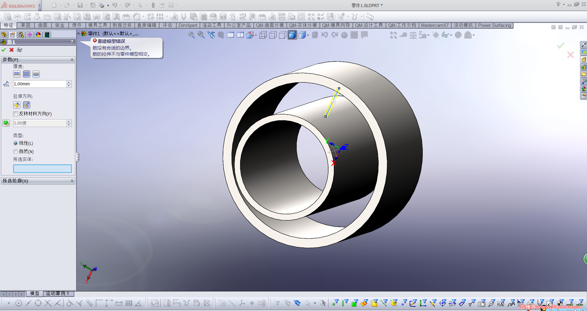

请问为什么两个环中不能建立加强筋?

画一个不是也很方便。。
发表于 2013-10-7 12:11:58 | 显示全部楼层 来自: 中国江苏苏州
下面没有终止实体...

发表于 2013-10-7 12:42:40 | 显示全部楼层 来自: 中国四川乐山
你这个是两个实体,只能在一个实体做……
阿帕奇 + 3
发表于 2013-10-7 12:57:40 | 显示全部楼层 来自: 中国浙江宁波
焊接件~~~~~

发表于 2013-10-7 20:04:16 | 显示全部楼层 来自: 中国福建泉州
二楼正解:lol::lol::lol:
发表于 2013-10-9 16:44:04 | 显示全部楼层 来自: 中国河南洛阳
你这个是两个实体,只能在一个实体做……
