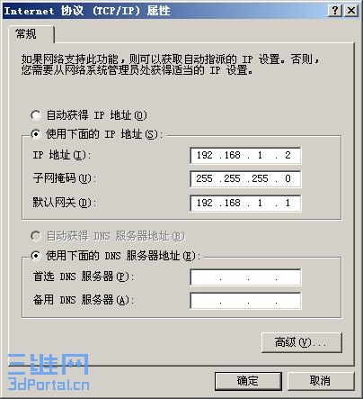

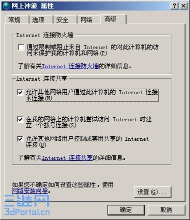

你可以采用共享的方式上网,上网的PC采用双网卡,一个网卡用来上网,另一个用来建立局域网。
* Y6 k1 [; `! v% T" y' T8 _5 g具体连接设置方式:
% v, w. i. ?" h; p* X将要连接Internet的Pc安装两块网卡,一块网卡用来连接局域网,IP设置为保留IP地址:如192.168.1.1。另一块网卡用来连接ADSL猫,按照服务商给的设置进行设置,在设置之前,先将这一连接共享出来。
9 n( ]' I' q" b6 S- \( {4 V6 x共享方法:在连接上点右键,选属性--高级选项卡。把共享一栏选上。
0 t1 ?) A4 w5 x) i" Q其他机器按局域网的设置进行设置即可。IP为192.168.1.2--------192.168.1.255中的任意一个都可。
