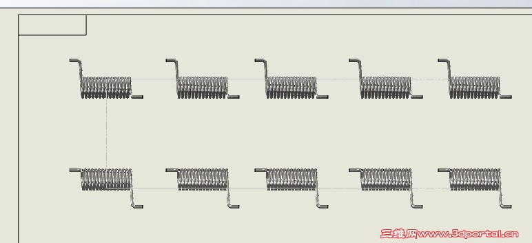

4 q. C9 O) y6 H6 g6 U/ S6 x在一张工程图上水平方向摆放4个零件的主视图,水平对齐
5 ?' u* L/ J' f0 O0 w" R6 _再各自分别做上视图,同样水平对齐# j$ d0 x% W% C; B
视图能保持对齐关系?4 ^$ k9 w' d$ ?9 A7 F  f6 L
+ l1 B+ u9 q1 ^  H10币奖励

发表于 2013-10-6 08:36:38 | 显示全部楼层 来自: 中国山东潍坊
hongwei_1987jp 发表于 2013-10-5 17:47 static/image/common/back.gif/ |% {0 m/ g& F
上下的视图也能对齐?从你的对齐来看,左边的第一个视图OK,其他视图都如左边第一个就OK啦
  P! y. d) f* R) r" u& s+ K9 p; t  ?* A
改变图纸比 ...
, ]# H9 t% N6 @+ Y& j- T! h% V
这图完全是用投影关系作出来的,上下左右完全对齐,比例变化不影响对齐关系,拖动时大家一起动。
- |; W1 u8 F+ ~谢谢你的币~~

 楼主| 发表于 2013-10-5 17:47:09 | 显示全部楼层 来自: 日本
本帖最后由 hongwei_1987jp 于 2013-10-5 18:12 编辑 2 c- u4 E3 w& L5 E; l$ K+ q
ffda 发表于 2013-10-5 15:22 static/image/common/back.gif
# }% T: X. z) q2 }' g可做到,不知道是不是你想要的?
; ~! F, C& X$ g; j# S
1 H& f$ Y" ?8 n4 Y4 `3 y; F) H
, `8 p9 f3 e! O/ o改变图纸比例,拖动时依然保持对齐关系?
; Q5 ^, U# G' w  h/ k
. h- L% a$ G6 w7 w虽然不完全,谢谢,支持,已转帐,请查收。

发表于 2013-10-5 15:22:03 | 显示全部楼层 来自: 中国山东潍坊
可做到,不知道是不是你想要的?
: F" l, i7 p) Y 66.jpg % a4 ?/ H: {- f' O$ a

 楼主| 发表于 2013-10-5 14:49:10 | 显示全部楼层 来自: 日本
同一个零件也可以的
发表于 2013-10-5 10:38:56 | 显示全部楼层 来自: 中国辽宁大连
在一张工程图上能同时放四个不同零件吗: C9 l! z3 l) S
