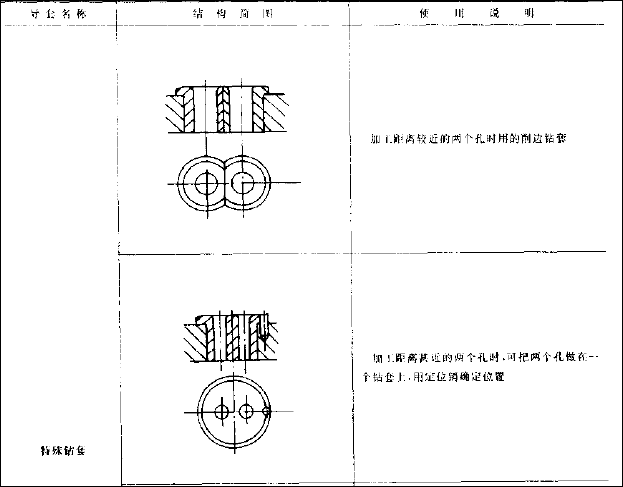

通常情况是这样的。如果孔与孔之间距离太近,无法安装钻套,请问各位常用什么方法解决?
发表于 2006-10-12 21:15:01 | 显示全部楼层 来自: 中国山东烟台
原帖由 tj6322033 于 2006-10-12 20:24 发表
8 i2 ^/ k% x. h: m1 F" r通常情况是这样的。如果孔与孔之间距离太近,无法安装钻套,请问各位常用什么方法解决?
. V7 @" R6 K! d% P' K( G. Q
可以采用特殊钻套,如下图。

回复 #12 sxw68 的帖子
采用特殊钻套是一种方法,但这样的钻套都带有方向性,修理和加工都比较困难。是否可以将钻套和钻模板合为一体,成本稍微高点。
发表于 2006-10-14 07:41:42 | 显示全部楼层 来自: 中国山东烟台
原帖由 tj6322033 于 2006-10-13 22:23 发表" j! v7 M$ v7 U  g7 L6 {6 @% W
/ Y  i* a  Q$ w! T& E3 N& R- Q特殊情况下就得特殊对待啊,不要怕麻烦、浪费。
