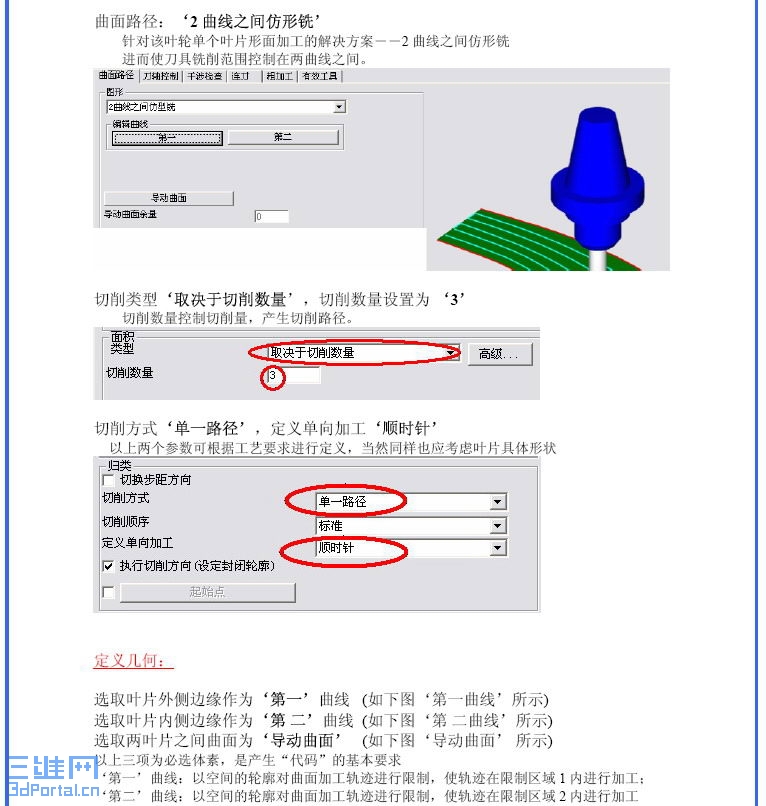

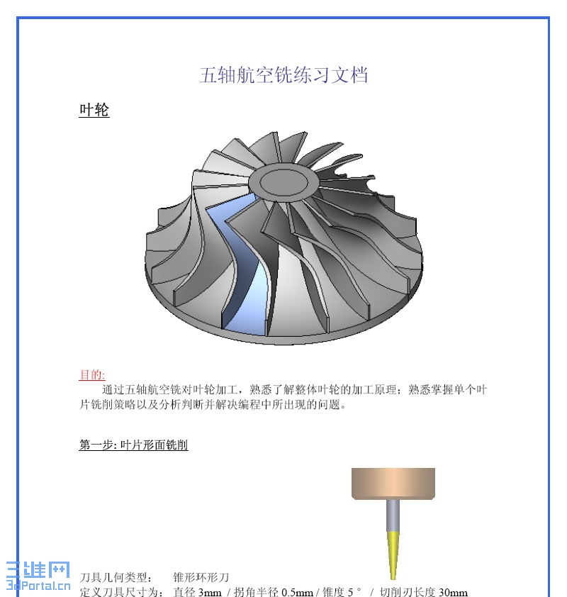

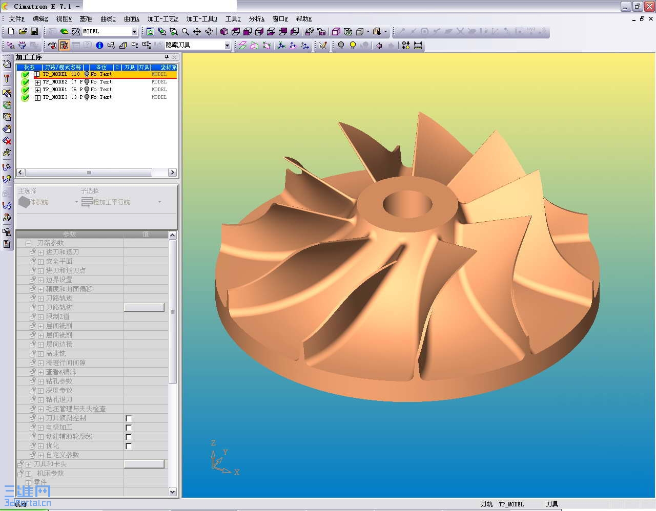

叶轮加工全过程讲解,通过这个练习可以掌握叶轮基本铣削策略以及分析判断并解决编程中所出现的问题。
 楼主| 发表于 2006-9-30 12:23:46 | 显示全部楼层 来自: 中国四川成都
从定义刀具开始讲解,由浅入深
 楼主| 发表于 2006-9-30 12:24:43 | 显示全部楼层 来自: 中国四川成都
对于航空铣中的曲面路路径、刀轴控制、干涉检查、连刀、粗加工以及有效工具都有所涉及
