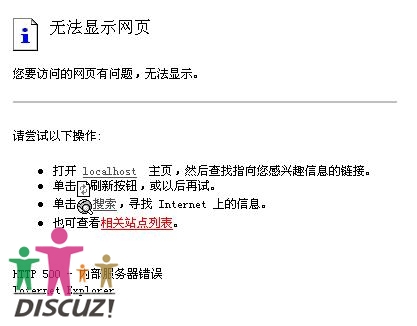

系统是XP SP2,装好IIS5.1,按道理默认是支持ASP的了,我也添加  INDEX.ASP 为主页了, 但就是不行..不知问题也在哪,权限也设置了...出现的错误如下图,....

将IIS的执行许可设置为脚本和可执行程序

我找到原因了,是要同步"启动 IIS 进程帐户"这个用户的密码的,分三步,有 点麻烦,不过总算成功了.
