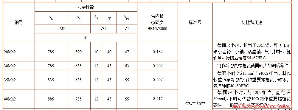

小弟新入钢材行业,/ X5 ^9 t6 q7 I* O) v7 }
请问35#钢与35Mn以及35CRMO有什么区别?有什么牌号的可以替代35#钢?

它们的化学成分不同、力学性能也有差异,使用场合也不尽相同。35#、A3最便宜,一般的材料大多都可以代替,但要注意用途。$ f7 k8 I9 n; W% w$ T
A3和Q235基本上是同一种材料,A3是老标准代号。

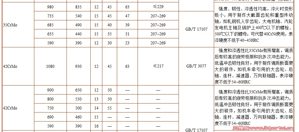

35#钢与35Mn以及35CRMO的区别是35是普通有什碳素钢,后两者是低合金钢,性能比35钢好。3 L1 ~7 O' ~9 f% Y# e  T/ w
后两种都可以替代35#钢,45钢也可以代替35钢。但如果要处理要求者它们的工艺各不相同,必须要讲清楚材料牌号。

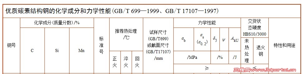

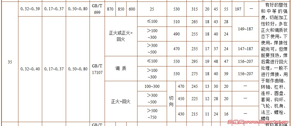

35#是优质碳钢,35Mn低合金钢,综合性能比35#略好。% m4 L9 n/ [* x9 ]0 s/ f( A- @( N
35CrMo是比较高好的合金钢材料。* A& S  Y2 b- D: c  W7 B9 S

比如:从热处理看,35#、35Mn就有区别,小而薄的零件35钢效果就好,找本金属材料方面的书读下就知道了。
" m& U5 |% ^. G4 P35#与35CrMo相比,35CrMo淬透性确实好,缩合机械性也高,但贵呀,并且用量少的话,还难采购。
% `/ W. P/ y, R, R; w" X另外合金钢热处理时容易变形,在某些情况下尤其重要,比如细长杆等。
