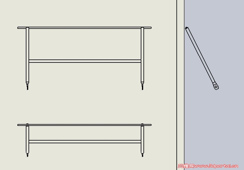

我需要的工程图是绝对的正视图下视图以及所有绝对视图(竖直水平),可是我每次打开的都是装配模型的角度视图,如图,一看就是空间视图了,用什么方法可以修改?! H1 ]$ k+ X  o$ \

没太明白楼主的意思,你是不是三维模型中没有放正啊?

" W/ t- z% b! W' o我回头重新保存了模型,方正了的。我的意思:如图,我需要的下视图应该是最长的那一根管在最前,水平向里的,也就是2边的短管只能看见截面图(一个圆)。我需要的右视图呢,应该是竖直的,而不是斜着的!谢谢

- s! F: m1 W. R$ j; G. k( a新建视图,然后工程图里选用此视图& [' x: D7 P1 y) f$ z* X

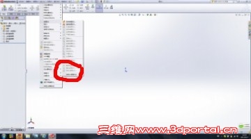

3 i: [+ R% f+ j0 e$ x我来帮你解答!
8 |: k* y( H, T- `% |: H办法一!选定桌面正视,然后再空城图那里选择当前视图
1 W- F* E. o: p7 f2 f办法二,你需要在“插入"/曲面/移动,复制,把你的三围摆放平整
