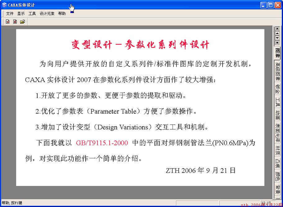

现以GB/T9115.1-2000平面对焊钢制管法兰(PN0.6MPa)为例,对此功能作一个介绍.
) M3 f- D! u1 @( w$ b* c, Q. l: k第一部份 变型设计第一部份.gif
0 |3 }  ?3 ^2 }, P2 h7 o% m% ]
4 ~3 Z, n/ K# Q2 A5 e& ?) r说明:除最后变型设计部分外,其余部分的操作可用其V2、XP、2005、2006等版本的参数化设计。; }  X) ^9 o) X  V7 q  ?
原文件如有人需要,请给我留言,要的人多,我就上传。- B3 W3 X& [# n. Y: I5 [

 楼主| 发表于 2006-9-22 22:28:50 | 显示全部楼层 来自: 中国湖北十堰
上贴发的是GIF形式的动画,双击在新窗口打开就可以看到清楚。有AVI形式的文件,共18MB,在此不想发了。
/ W# c+ y4 H* O& v: e
; a; s9 |$ ~- j% k原文件只作了两组参数,其余自己添加。 法兰.rar (70.68 KB, 下载次数: 233)
