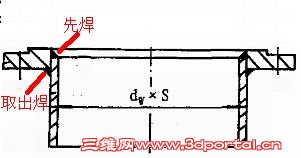

怎样方法做工装简便焊接

作一带台阶孔的胎具,下孔与管子外径相配(具有取出间隙),上孔与法兰外外径相配,胎具上端面与法兰平面一致。先放入法兰,再将管子插入,先焊管子端面与法兰内孔的环形角焊缝,取出法兰及管,翻过来再焊背面的环形角焊缝。

谢谢   胎具怎样固定 我考虑水平放置焊接

胎具外形制成方形,可水平放置。法兰可利用法兰上的孔用螺栓与胎具固定。胎具本身不需固定,因为焊接时受力很小,靠胎具自重就可稳定。
