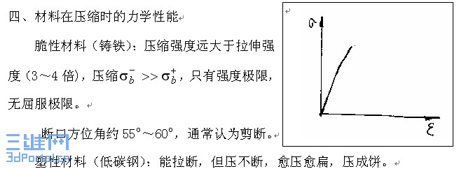

2楼的朋友,我看了下机械设计手册,450MPa是该材料的许用拉应力,我问的是许用压应力。3 c% V0 W) ?: Y. Z8 M2 [
许用压应力应该比许用拉应力大不少
* O$ _- \: q* b; l难道这里就没人知道QT450-10的许用压应力吗?
发表于 2006-9-20 10:26:28 | 显示全部楼层 来自: 中国北京
回复 #4 battlegod 的帖子
不好意思,我没看清楚,抗压强度真还不太好查,不过可以近似以抗拉的3倍算

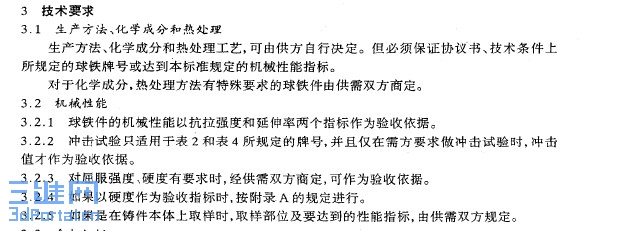

发表于 2007-3-5 19:48:49 | 显示全部楼层 来自: 中国江苏常州
给你两个图
给你两个图,参考一下把!
