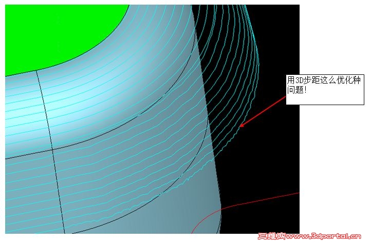

[已解决] 各位看看用3D步距怎么优化种问题

各位看看用3D步距怎么优化种问题

3D步距对一些不规则的面是有这个效果  尤其是陡峭面  平坦面效果还可以的

这情况在底部边界做个铺筑面了CIM就这样了那样就顺了+ x5 }  H! ?/ P' X+ F) U

我接触过的软件使用 3d setp 都存在这个问题.
: B! H7 p/ x! S5 b& e: v% K就算是做辅助面也不行.
% \) |1 Q5 \3 b3 I没什么好的办法.

我也就遇见过,不明白怎么回事

这种曲面可以使用螺旋功能  效果比3D的好哦
