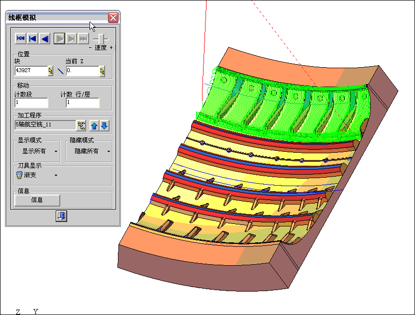

先来张图片让大家看看,勾引一下。。。:victory::victory:

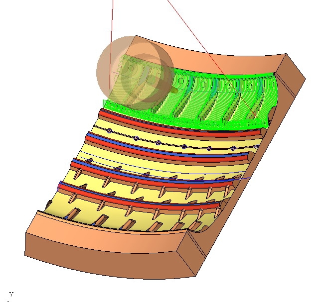

 楼主| 发表于 2006-9-15 13:36:55 | 显示全部楼层 来自: 中国四川成都
精加工刀路,完全在航空铣刀中折腾,有脾气的扔转头啊。。
 楼主| 发表于 2006-9-15 13:44:24 | 显示全部楼层 来自: 中国四川成都
来个动画,看一下效果。
发表于 2006-9-27 16:43:46 | 显示全部楼层 来自: 中国江苏无锡
回复 #1 简单2404 的帖子
刀路看起来还好,有没有实际加工出来呢?

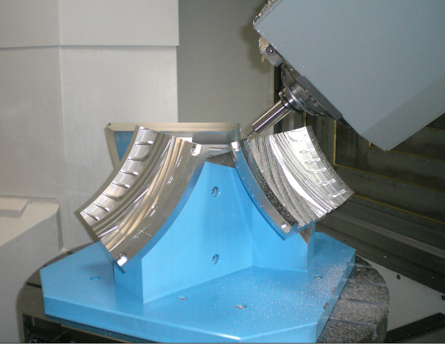

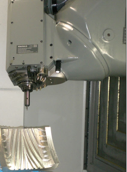

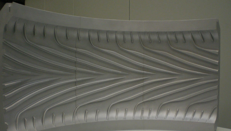

发表于 2008-4-27 02:52:42 | 显示全部楼层 来自: 加拿大
9 h+ u7 U* Z! ^6 u5 N" w我来些真实图片
发表于 2008-4-27 02:59:02 | 显示全部楼层 来自: 加拿大
发表于 2008-4-27 09:46:19 | 显示全部楼层 来自: 中国江苏无锡
RAY大的图片直观啊,看着都爽!

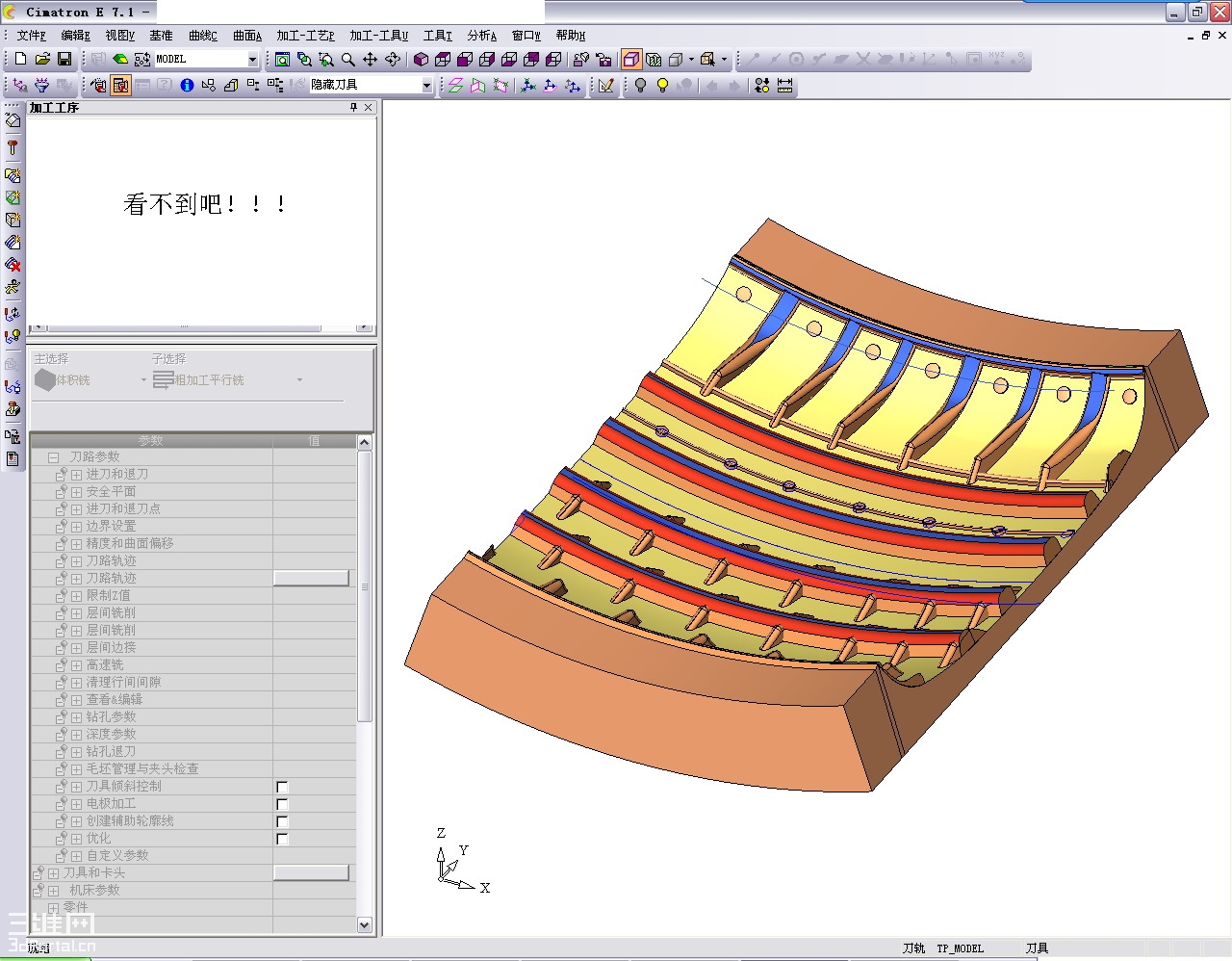

发表于 2008-4-28 23:33:07 | 显示全部楼层 来自: 加拿大
用Cimatron做很麻烦的, 简单老大有没实践过呢?
