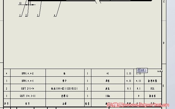

发表于 2013-9-9 14:50:09 | 显示全部楼层 |阅读模式 来自: 中国江苏南通
请问下各位,这种怎么导出成EXCEL文件    谢谢
发表于 2013-9-10 10:53:19 | 显示全部楼层 来自: 中国四川成都
1、把表格选中,然后另存为表格格式就可以了。
+ `5 x' N( M/ Z0 q% K) k4 M# h2、也可以在excel中先将表格制作出来,然后复制粘贴到solidworks工程图中。
asdolmlm + 2
发表于 2013-9-10 22:13:32 | 显示全部楼层 来自: 中国江西九江
选中表格然后使用菜单【文件/另存为】注意选择文件格式,可以选择 xls 或 csv
