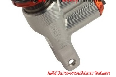

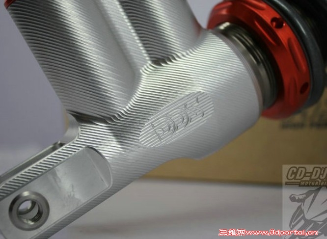

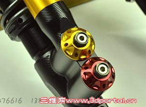

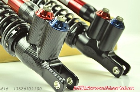

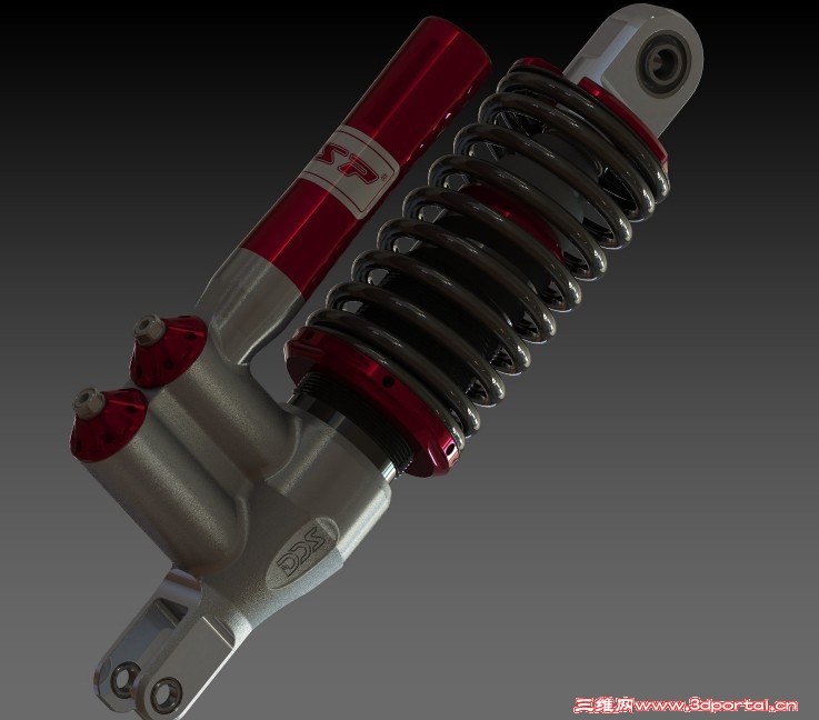

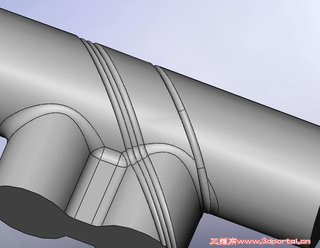

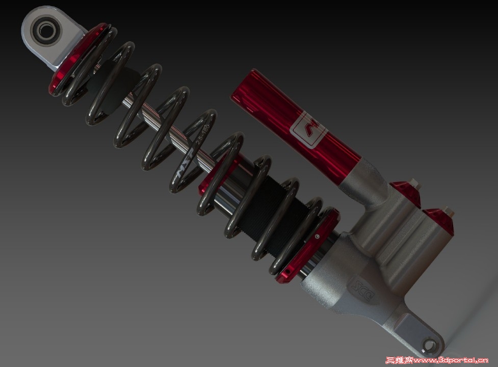

临摹了一下MSP DDS避震器,发现不会画底座部分的刀刻纹路,研究了一阵子也找不到合适的方法。请教各位前辈SW有办法实现这种效果么?除了贴图以外···谢谢指导!# m& s3 G) r  \3 _" y0 Q+ i

一般用标注的方法说明即可
发表于 2013-9-8 16:06:38 | 显示全部楼层 来自: 中国台湾
曲面偏移# G8 _. t: i6 _! C% ]1 z  r7 j
曲面交線
" E1 Z: H% t9 d/ C+ n% O掃出除料
+ e% q$ N' T0 I8 n..問題是有需要這樣嗎...

谢谢提点,我去研究一下这几个操作。只为了尽量百分百还原,并非做模具~
发表于 2013-9-8 20:03:55 | 显示全部楼层 来自: 中国河北沧州
那个纹路会不会是数控加工留下的
 楼主| 发表于 2013-9-8 22:40:40 | 显示全部楼层 来自: 中国四川成都
wutong490 发表于 2013-9-8 20:03 static/image/common/back.gif2 J2 B. M$ o( p: M
那个纹路会不会是数控加工留下的
$ f  A/ c1 d% L: C8 w0 s
肯定是CNC出来的,是这个产品的特色外观~~~

已上传,我是业余新手,实际绘制流程做得很不专业,还望不要笑话~ 如果有大神可以帮俺实现一个刀刻效果传上来就太感谢啦!
发表于 2013-9-10 08:56:57 | 显示全部楼层 来自: 中国台湾
8 F- P* B& }- [
# P3 X+ P0 \% E, {% u一條一條畫..
" \: H! E# o3 F4 G2 f: D7 E7 T  q雖然好看,不過若卡油泥一定很難清潔...4 m) Q8 z  U6 q% s5 m

如果全画出来,对电脑也是一种考验
