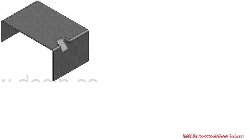

' F4 z+ {) P& r1 @- g- ~4 [" W" C' R各位大侠,有没有画过这样的钣金特征呢!!“弧面钣金上做凸包”?
* s% @' S5 x& P: k在proe里面是先展开,再用它的成形工具在折弯处成形,然后再折叠回来。: o* f+ d" _& {0 n- r7 z
' K# B5 y% j6 h% M1 `5 p似乎我们的SW不能这样做,总之我是没做出来,还望能得到大侠的指点!!!: f) B  g9 \, f
% t; A( T9 C; O附件是转换后的格式文件

发表于 2013-9-6 17:37:12 | 显示全部楼层 来自: 中国上海
SOLIDWORKS是可以画出来的,但是好像没有办法展开.除非用插件.
 楼主| 发表于 2013-9-6 17:47:08 | 显示全部楼层 来自: 中国四川绵阳
大侠,你看看左边的那片钣金,是在圆弧面上做的钣金凸包,不知道你能否做一个SW 3D模型上来看看!
 楼主| 发表于 2013-9-6 17:54:36 | 显示全部楼层 来自: 中国四川绵阳
这样的可以,但是弧面的我没有弄出来!!!!

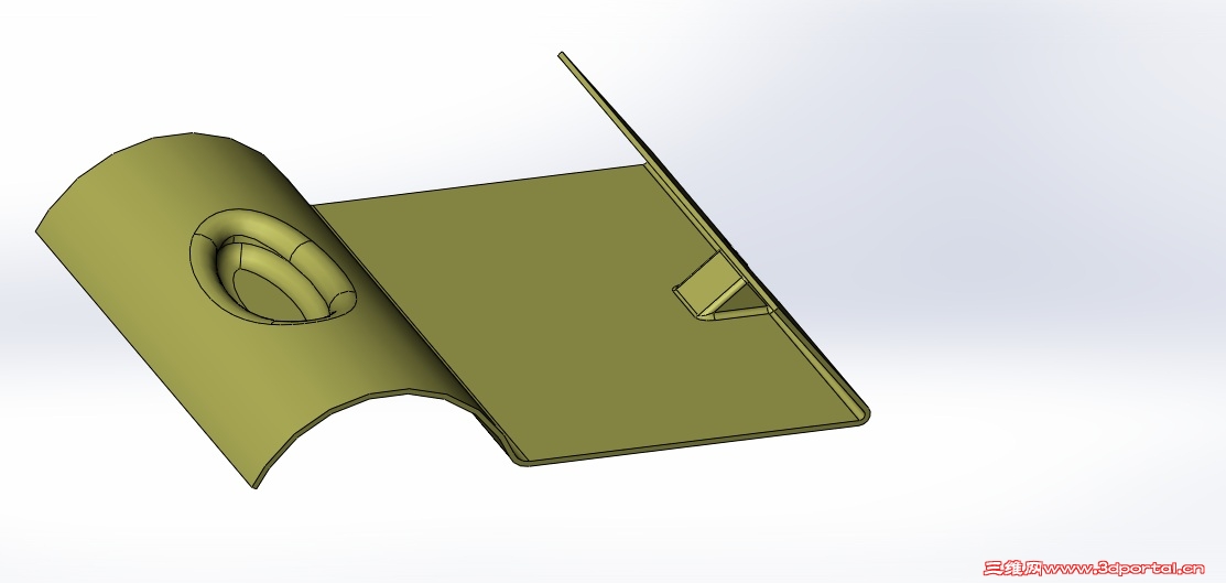

发表于 2013-9-6 18:06:39 | 显示全部楼层 来自: 日本
成型后,扭曲就可以了
发表于 2013-9-6 22:05:37 | 显示全部楼层 来自: 中国广东东莞
SW成型工具不支持弧面,这样的包什么软件都展不开的

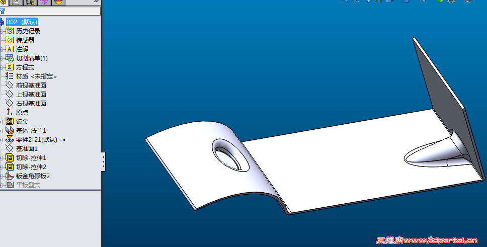

发表于 2013-9-7 11:11:32 | 显示全部楼层 来自: 日本
0 I, \; Q6 [: J8 o; I9 l- i
4 Z, N3 c+ H/ |: n4 d/ b+ { 捕获4.PNG . ?+ v: e: ~6 \2 b$ l+ i; F
! l- s/ [7 c- n1 e) }& v. j7 N' x. ~9 W) _
) D. z( _% M7 Q# ]! T, y  D1 l9 v5 M; m% D
: L( a7 Q! {8 A) X9 T1 h9 j! r
1 n2 K) M+ a  i  @
. ^3 @: m# t6 I8 u, S1 g! i2 a9 W* m/ R

发表于 2013-9-9 17:27:04 | 显示全部楼层 来自: 日本
270312862 发表于 2013-9-9 08:36 static/image/common/back.gif: J% x) [8 ?" s7 {
楼上的大侠我不知道你是怎么做的,能分享模型吗??. R% ^0 y/ I" @6 C% {4 }' B# k! P
2 Y1 b3 h! w( E0 n其实我的意思是:PROE可以将弧面折弯的地方先展开, ...
& q5 O0 v; o/ l4 v  kSW不支持这样的展开,借助插件可以来展开
5 I, d( O' h$ I' y2 h/ Z4 M# j0 e, C只是做了个成型工具的

发表于 2013-9-10 17:58:44 | 显示全部楼层 来自: 日本
4 d- }! c& c- }' e
270312862 发表于 2013-9-10 13:11 static/image/common/back.gif
. X& B7 L' `* B1 s. g$ F4 T能分享模型吗??
* {# w) w2 G( _7 g2 }, U
sw2013    003.rar (322.87 KB, 下载次数: 42)

发表于 2013-9-10 20:45:58 来自手机 | 显示全部楼层 来自: 中国浙江宁波
用实体画,再用logo展开

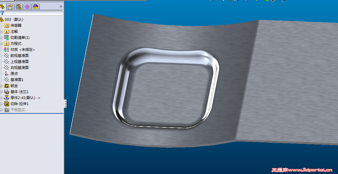

 楼主| 发表于 2013-9-11 09:04:52 | 显示全部楼层 来自: 中国四川绵阳
hongwei_1987jp 发表于 2013-9-10 17:58 static/image/common/back.gif4 H9 l: [7 T7 L; {$ v
sw2013
) M' H% B- w6 z9 P- Z
大侠,你的画法确实解决了问题,不过我个人认为SW在钣金这块还是有些不爽,; X6 ]  ^, J; T9 a7 f7 W& {3 m
钣金的步骤,应该是先有法兰壁,然后再有“凸包”
( I1 }; W; p- o+ f3 a: A# h  D4 D从设计的角度来讲,应该是需要法兰壁形状尺寸(长、宽、高)和凸包高度,至于展开,应该是后续模具设计的事情。
- r" {7 |. x- t) d- q* P' N" M4 @而目前我所知道的是,Proe,可以先将法兰壁画出(例如我发的那种3D模型法兰壁,较复杂),然后,将基体和法兰壁一起展开,再用Die或者Punch成形“凸包,这个时候可以调节凸包高度,然后再”折叠“回来,这样设计出来的零件尺寸也是我们想要的。当然”凸包“也是不能展开的,但是可以展开法兰壁。) c! q7 J, |( P
2 C: S5 |9 d4 W. |- I
SW呢,目前所知有3种方法:
! L. ]8 T- c5 `& G4 X1.利用实体或者曲面造型,这种方法脱离了钣金,且绘制效率非常低,很费时间) Z6 i* {8 [: E) ^, K) o$ W% y
2.先将“凸包”成形在平坦面上,再利用实体命令:“弯曲”,成形。这样的方法,不利于我们获得想要的设计尺寸,因为,首先我们画的平坦面(基体),展开是不准确的,另外“弯曲”这个命令在调节参数时非常麻烦。) ?& E. _; h! t( s) n
3.就是仁兄您的作品了,您这个是用“成形”工具,将法兰壁和凸包一次成形出来,确实解决了问题,较上面的方法也方便、准确很多,非常感谢。现在正在研究成形工具的定位问题。。。。。2 @' `" W$ h: |% K
2 {1 \$ p; g  U5 k7 E# k总结:proe的钣金还是要强大一下,“成形工具"和”分离壁“这类的特征都有,看来SW这块还真得加强阿!!

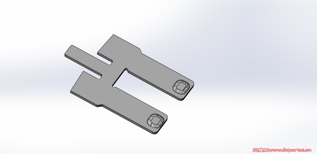

发表于 2013-9-11 10:18:23 | 显示全部楼层 来自: 中国浙江宁波
展开.jpg 能展开,但是怎么画就不知道了
参与人数 1三维币 +1 收起 理由

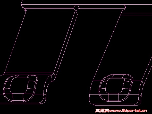

发表于 2013-9-11 10:25:44 | 显示全部楼层 来自: 中国浙江宁波
展开件大家看看
1.rar
2.07 MB, 下载次数: 35

发表于 2013-9-11 12:36:17 | 显示全部楼层 来自: 中国浙江宁波
奖励.jpg 奖励下,还可以展开
发表于 2013-9-11 13:33:02 | 显示全部楼层 来自: 中国浙江宁波
已展开用LOGO3插件做的 非常好
