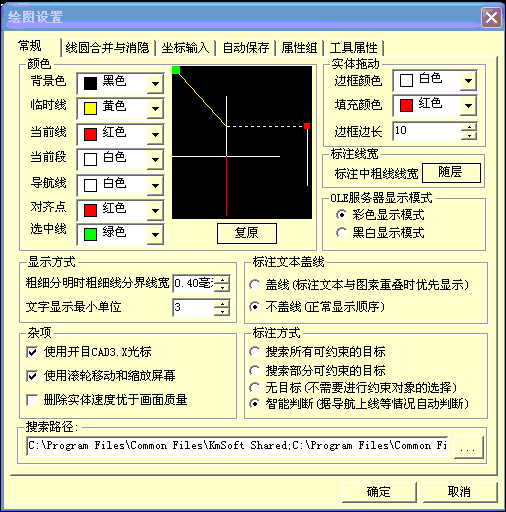

黄光标是怎么回事?我的2005怎么没有呀,能找到红光标

可以在设置-绘图设置-常规里选上

谢谢你,我知道了

我最近发现红黄光标是3.X版本里的区别

是红色的,与AUTOCAD里的正交差不多,绘图沿光标角度绘制。看下2楼,再自己去试试就知道了。

敲击空格键就实现了红黄光标的切换0 v* B. }) G. `+ v4 w) D( |7 V5 g
