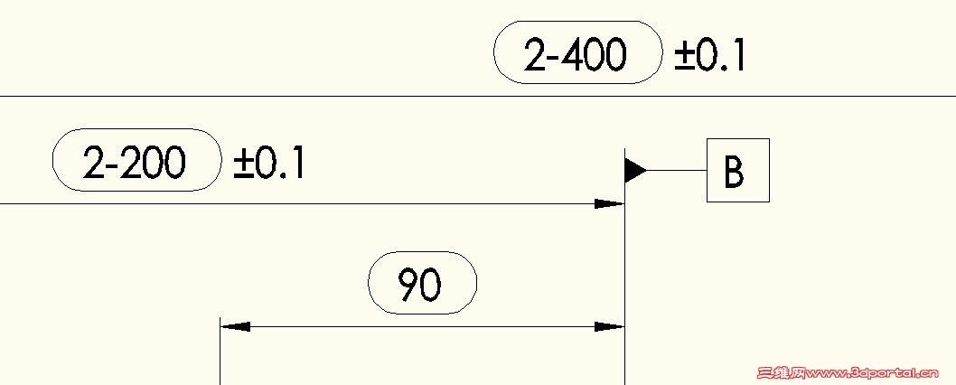

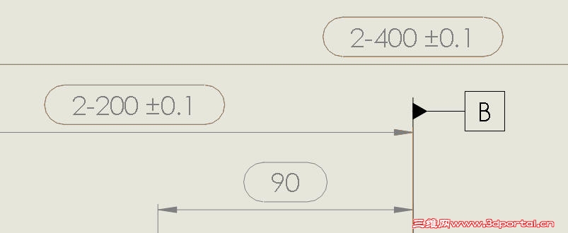

为何在SW20122D drawing中,有标示检验尺寸的公差,转成acad dwg,会变成公差在长形圆的外面呢?怎解决呀?在SW2010是没这问题的呀~~~~~

偶然出个意外啊,转换时标注样式选什么,字体选什么,这都有关系的
: h' z1 y) n& Z; ^+ `$ w
字型用true type,线条型式 autocad standard, solidworks式样,你说的这些我全试过啦,转换成ACAD版本也从R13~2010也试过啦~~~~~终点合并,不规则曲线输出选项也全一一试过,一样没效。
