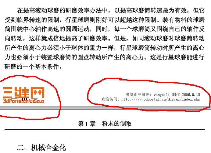

9 N- K/ I" E2 x0 y0 }$ {( M* P效果图:
, P; \7 F% K0 i# W1 G) I3 b8 k 三维标识.jpg ( c8 S% o5 Z2 s9 M
) G& Y% Y. `; }2 p" w

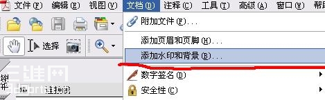

2. 在Adobe Acrobat Professional的菜单[文档]中找到 [添加水印和背景] 打开. 如图.. f1 J5 y9 a" x  n0 q

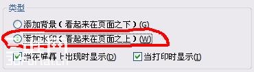

3. 在类型中选取添加水印(看起来在页面之上)(G). 选取:当在屏幕上出现时显示(保持有勾), 选取:当打印时显示(保持有勾) 如图.' v. G  g5 R5 Z( f' \! f

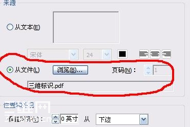

3. 来源选取从文件,浏览找到你下载的三维网标识文件. 如图.4 _" y: p! X8 Z

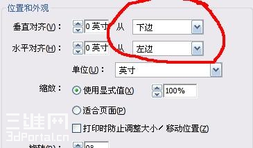

4. 位置和外观:, e0 \7 Z  Y) n0 p
   垂直对齐(V)选: 0英寸 从下边+ `! o% A& C4 R3 A. @
   水平对齐(H)选: 0英寸 从左边
3 f5 d8 n1 u7 ~1 A* d8 O7 E   单位(U):  英寸. (这项无所谓)
) w: V. H& g! Y/ |2 A( `0 }   缩放:  100%
1 L/ |1 z  @# B# X8 {   旋转:  0
8 ?; E4 A2 H5 j   不透明度: 50% (这样,即使标识下面有文字,也不会受到影响)!!!
8 A; k) i+ O5 [/ z   如图# G6 o' ?3 g& k& t

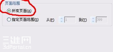

5. 页面范围: 选取 所有页面 如图( C2 u4 ~% C3 G6 `: J, ^' O

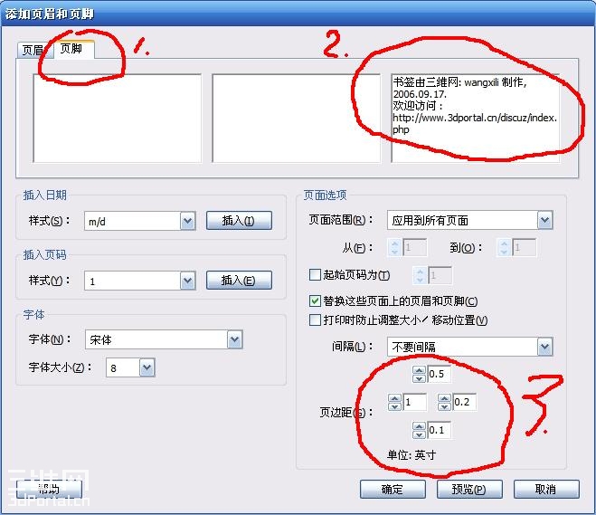

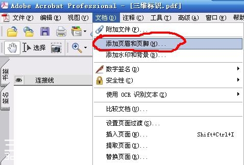

, t* p$ U- U( C) ?4 T  Z二. 修改页脚$ e& A/ F0 @0 a8 H
1. 在Adobe Acrobat Professional的菜单[文档]中找到 [添加页眉和页脚] 打开. 如图.
; A3 t/ d3 O7 x2 H" H0 V4 Y
3 c0 K$ C( D" [2 y& R
4 S: K8 @! z# q2 C2 G" c  |* j2 \7 D
2 ], u6 S+ }- T( {, o5 o; c2. 在 [添加页眉和页脚] 中选取页脚,# U* X8 V& X7 }# ^- k
   在右侧方框内填入"书签由三维网: XXX(制作者三维ID)  制作,完成日期(如:2006.09.17)."
  ~$ Z% h3 w, Q, A   回车后另一行填入三维网址:"欢迎访问: www.3dportal.cn/discurz/index.php". y* e5 j; v6 e9 l9 Z# L
   设置页边距: 右侧 0.2(英寸), 下侧0.1英寸.如图:

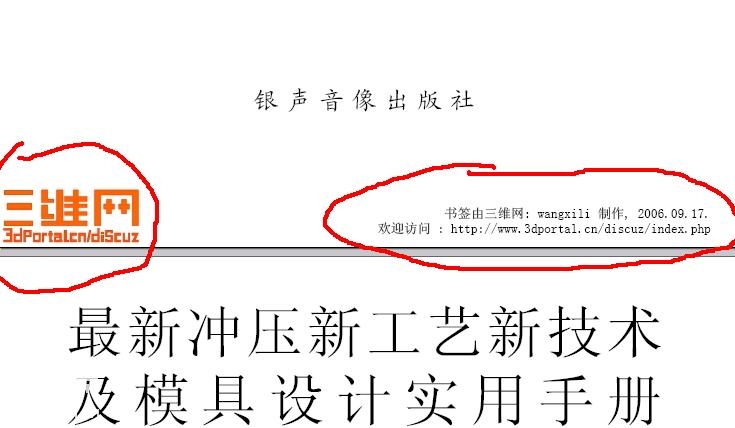

3. 制作完成后的效果:
  L  X8 Z) W- t7 {# v
+ V: c1 s/ J" R" s- ]" A* ~1 A3 R 页脚3.JPG
( i1 p. z/ P* C! \1 G+ _: k" R# m" U# x; H
+ _# O* p3 I$ H/ Z- W- n1 a, `9 R
页脚4.JPG 2 C, h! z4 S4 @& G: V% ]

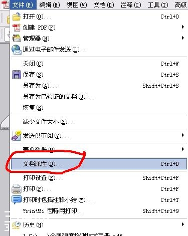

( ?/ H+ d& G. f6 b; i三. 修改文档属性: D# W& v# b6 K; p6 `, z
1. 在Adobe Acrobat Professional的菜单[文件]中找到 [文档属性] 打开. 如图.- A  x! }! P/ \7 S
  e) G2 D5 r% c0 r
$ t' o. T0 j1 [  P8 [
5 U- @) w$ K+ l( y8 \9 [* ~( d' w! N4 V

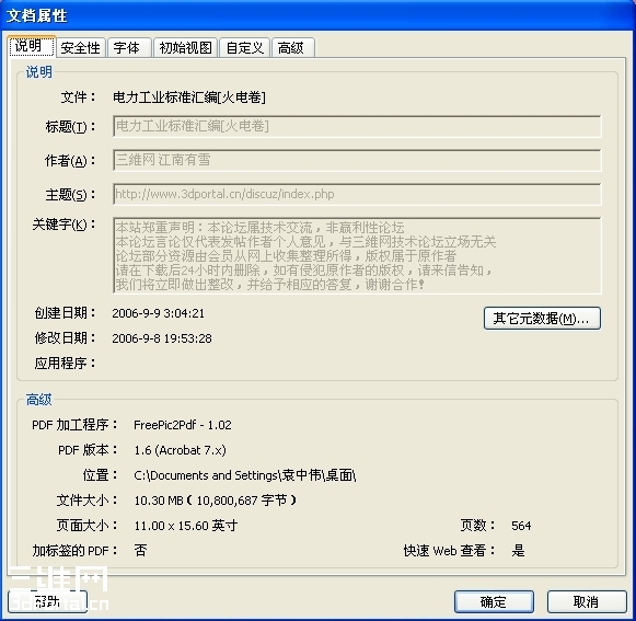

2. 在主题(S)中加上三维网址: www.3dportal.cn/discurz/index.php
8 g0 Z7 B3 @$ M& A& Q% f3. 在说明中的关键字中添加下列文字:* u5 T( k, t4 f: K* {
   本站郑重声明: 本论坛属技术交流,非赢利性论坛. 本论坛言论仅代表发贴者个人意见, 与三维网技术论坛立场无关. 论坛部分资源由会员从网上收集整理所得, 版权属于原作者. 请在下载后24小时内删除, 如有侵犯原作者的版权, 请来信告知, 我们将立即做出整改, 并给予相应的答复, 谢谢合作!
# ^$ N6 r9 e6 ?3 b) Y" R& Z# C" w, j   如图:
8 K5 e$ Q3 R/ v$ o$ d4 O& m7 h yzw1_mvaSIywqrHdU.jpg 0 i3 ]' K) M7 i' O) b# q" r

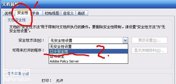

6 P. m) M4 `- R7 f/ w) _1. 在文档属性中选取"安全性"  并在安全性方法中选取"口令安全性".如图.
7 N, T9 J" e% U7 }. H 安全性1.JPG 8 g+ \3 P7 ?' Q( _# Z

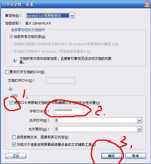

2. 出现"口令安全性-设置"页面后, 在"许可"的"使用口令来限制文档的打印和编辑以及它的安全性设置(U)"前面的方框内选取, 使其保持有勾状态., d; T% O; \; v" d' N, H
3. "在许可口令(P)"内输入你设定的密码,确定.如图
/ }  q) |" ^$ J 安全性2.JPG 7 w( \  E6 q  K+ Z% ?

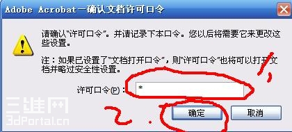

4. 在出现"确认文档许可口令"窗口后, 再次输入相同的密码,确认.如图.
" M$ }; }0 }, R2 j2 Y 安全性3.JPG 0 E6 b2 b2 _* F" M
