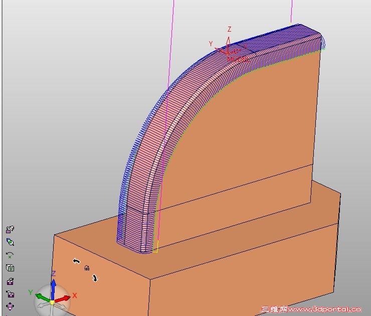

我之前用传统的角度铣,后来用五轴的的功能来铣。但两种方式做的都不是很理想。用五轴的功能不是很熟悉,看看大家怎么铣这种电极的额。求指教求学习、、、最好两种方法传统的和五轴的功能的。。谢谢大家帮忙、、、

其实和陡峭壁一起也挺好的 ,按你的思路帮你改了个航空铣的:9 C& h! d6 S# L$ I9 |$ r

单独延面比较好吧,要不这样R角不好

这样走,那个大曲面,会好容易起拆纹的,具体原因不知,反正看着刀路没问题,但走出来,会一拆拆的,顺着曲面的走向走出来,曲面会靓好多
