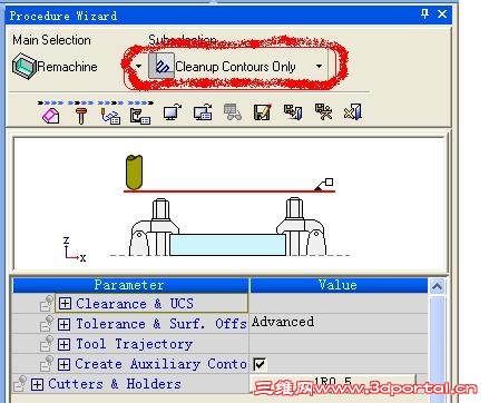

发表于 2013-8-31 13:50:59 | 显示全部楼层 来自: 中国湖北鄂州
未命名.JPG 用这个算出轮廓线,后面的事你想怎么搞就怎么搞了,类似pm的方法。
密密麻麻 + 3 应助
发表于 2013-8-31 18:03:16 | 显示全部楼层 来自: 中国广东深圳
Lfangyi 发表于 2013-8-31 13:50 static/image/common/back.gif% K# [: U5 q. l% O0 E
' Q) `" Q' f# z
这个是e11的功能吧?之前的版本没有
