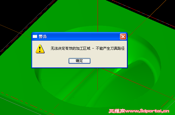

发表于 2013-8-28 22:48:06 | 显示全部楼层 |阅读模式 来自: 中国江苏南京
这个图前面几个步骤都好好的,最后一步一计算就提示无法决定有效的加工区域!我都重新选取图形很多次了!哪位师傅下下来看看,不慎感激! X6的

发表于 2013-8-29 08:47:19 | 显示全部楼层 来自: 中国上海
你的图形没有定义切削范围或者切削范围有断点
发表于 2013-8-29 09:10:15 | 显示全部楼层 来自: 中国广东东莞
添加个切削深度就行了

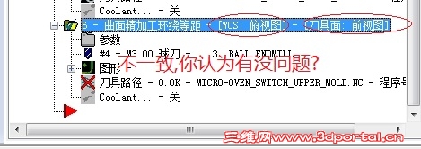

发表于 2013-8-29 09:27:59 | 显示全部楼层 来自: 中国广东东莞
刀具面和绘图面视角错误.还有你最后一个刀路严重撞刀.

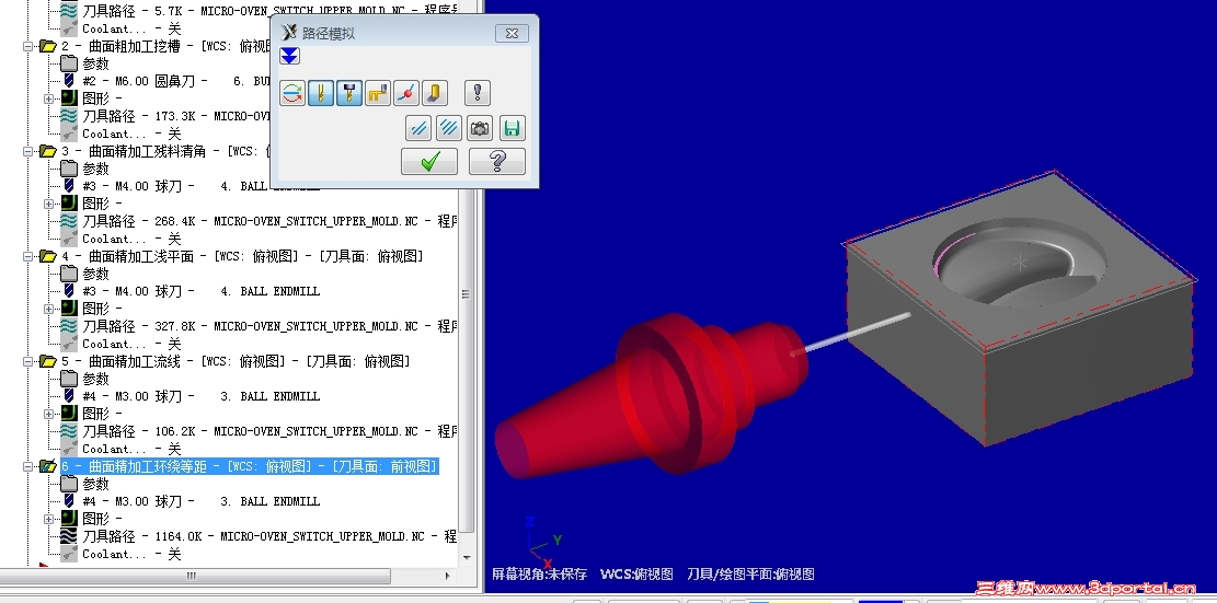

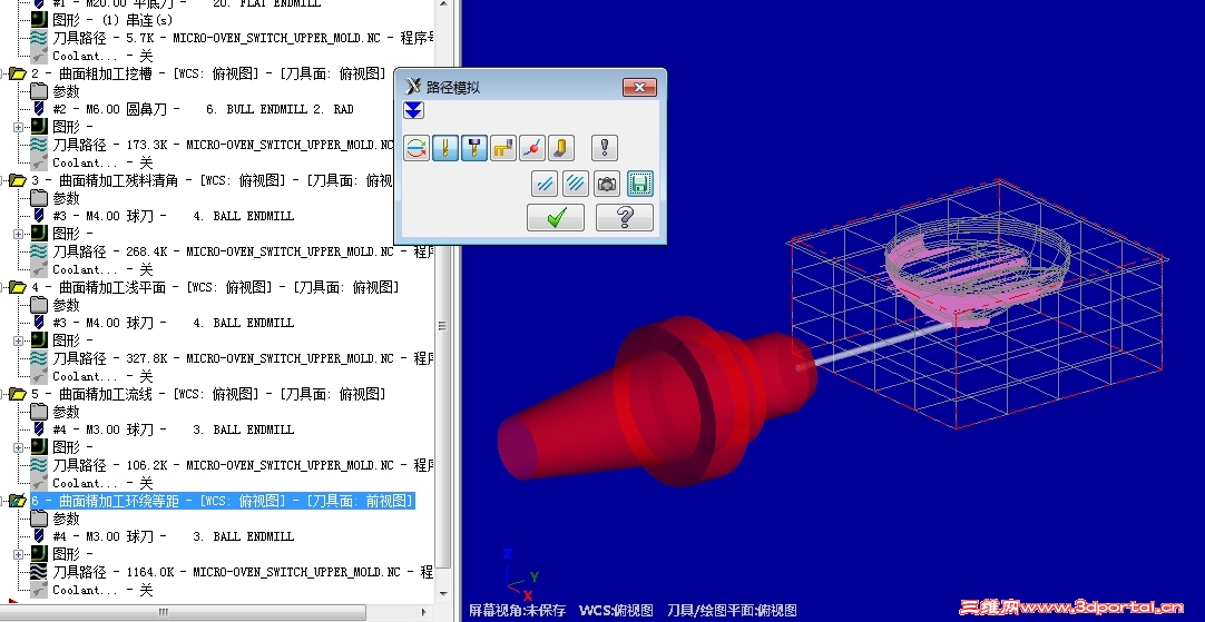

发表于 2013-8-29 13:08:40 | 显示全部楼层 来自: 中国广东东莞
本帖最后由 呵呵仙 于 2013-8-29 13:15 编辑 ' H% P% z2 t2 F" b) w# z0 P  p
+ K7 v- m3 G6 J5 k+ x, H& J9 Z9 @" H% [* [4 }$ }7 D
你想如下图这样加工吗?5轴机也做不了吧?
  a& J- h9 v& z( Z* H) E 4.jpg ; A6 F4 N! U+ S, w% n! q

发表于 2013-8-29 13:15:36 | 显示全部楼层 来自: 中国广东东莞
LYC 发表于 2013-8-29 12:59 static/image/common/back.gif, Q$ O! o* s" B, v' k1 W5 f
怎么会撞刀呢?哪个参数有问题啊?
! c5 y7 M& o3 p% l7 c3 U. u2 }( _
你把刀具面的视角改好.计算出刀路来.验证一下一目了然了.
 楼主| 发表于 2013-8-29 13:19:26 | 显示全部楼层 来自: 中国江苏南京
yuanmeto 发表于 2013-8-29 13:15 static/image/common/back.gif- ^6 W% L* _# k0 N# O$ f
% F; g( @4 f0 _' F; {我知道了!俺明白了!是我选取图素的时候视角是前视图,因为方便框选里面的槽!多谢多谢!
