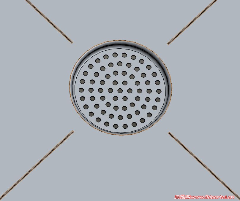

下图的冲孔,分割填充后,成形工具怎么选不上要移出的所有分割孔?$ F! a! v: n# a4 R

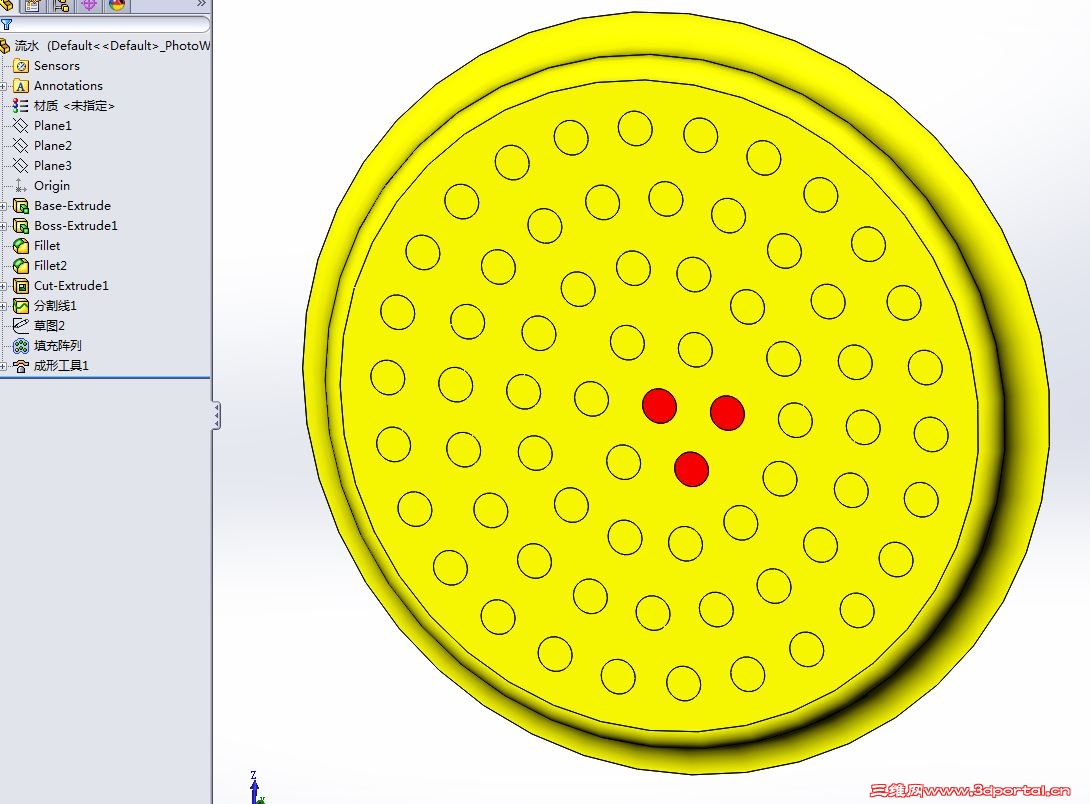

3 f9 O8 O5 ~; H9 J  \6 j可能是没有表达清楚,就是图上的那些圆孔,都要图上红色,打孔( Z! H3 v* A7 I$ Y6 N3 x4 R- e

试了几次成型工具,填充的分割面有时候三个染了红色, 有时候一个没有

没整明白,看第一张图孔没有冲穿,第二张图又是通孔,还要在也底上色?在工加中也是这样?

$ T* E) _/ I+ P% y+ w# u3 x6 d没整明白,看第一张图孔没有冲穿,第二张图又是通孔,还要在也底上色?在工加中也是这样?
1 D. J; ~4 H5 A6 [- |1 }$ U, n+ r就是4楼说的意思% }+ a* d$ X  ]6 t3 K4 P4 X: {
8 ?3 W& b' z+ |+ h' n% V/ w按照第一张图,只能冲出3个孔,成型工具填不上所有的孔!
# P0 ^/ y$ E8 x* P/ l/ H- u# M" f9 h要的是第2张图的结果
+ U7 D3 f2 T- t' t+ }. I

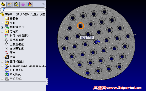

你这样做效果不一样的...   楼主要的是冲孔,你的是翻边孔。
