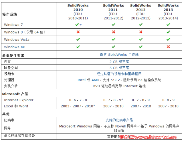

发表于 2013-8-24 09:05:43 | 显示全部楼层 来自: 中国陕西西安
这个是在别的网站上看到的配置要求
0 ~& _4 H2 Q! P4 E. k/ E/ r; a
