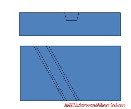

小弟初学SW,请教各位老师:如何在工件上开斜角梯形槽?如下图所示:% r8 R6 A( S& z4 p* N' x
3 B7 m, Y) x3 x, Y% S% A: p& }  a请多多关照

大平面上用拔模切除就可以了

如果要是半圆形之类的槽,无法用2楼的方法完成的话,可作一垂直于此槽的基准面,之后再两侧拉伸切削即可。此办法适用于各种形状的开槽。

如果在曲面上开槽呢?
发表于 2013-8-24 07:25:43 | 显示全部楼层 来自: 中国广东惠州

直接建立基准面拉伸切除也可以 啊
