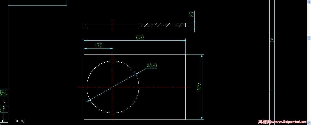

       真心求教,大侠们赐教!如图,在图示方板上开一直径不大于320的孔上镶一齿顶圆直径280厚度25齿厚15的齿轮盘(齿轮盘与方板端面平齐),齿轮盘与安装于伺服电机上的小齿轮啮合,齿轮盘输出转速200r/min,要求齿轮盘转动平稳,无明显噪音;
% T% \& A0 ]& v# F" T2 b( f      说说我的想法,我是想用THK上的滚柱轴环,但样本上超过200以上外径的轴环厚度都25了,不用轴环的话让盘与方板滑动摩擦怕噪音太大,而且转动不平稳甚至转不动,大家有设计过这种结构的吗,请问是怎么设计的呢?

你说的齿轮盘是内齿圈吗,能不能给个装配图大家好一起想办法,
0 N* Z, O4 _% ^7 m8 D( E2 x; N齿轮盘转速200r/min,也就是方板转速200r/min,(镶在一起的),但是方板厚度却只有25,稳定性肯定不好。4 M/ n0 f/ X& B: Y, V. i3 C# l& L
建议方板再重叠焊接或者安装一层,然后安装厚一点的轴承。

$ p2 h! u6 T# ]3 X$ v你说的齿轮盘是内齿圈吗,能不能给个装配图大家好一起想办法,
0 K7 S4 ]* P8 F4 \& m6 O齿轮盘转速200r/min,也就是方板转速200r/m ...
  J. `; r( D8 [3 ~# Q# ]3 _3 f: Z6 r' x谢谢你的回复,是内圈齿轮,是仿造别人的机器,不让拆,只是看他们装起来之后没有凸台什么的,所以向大家请教,不知道是不是那种内径很大,厚度却较小的轴承

, G* W6 ]2 T1 S方板再重叠安装一层板:25厚,一圈螺栓,并且打定位销后再加工320的孔。即选厚轴承。焊接不妥,轴承孔不宜焊接,变形大。
