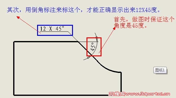

9 O& B" m- g0 |$ ]3 J6 W. _) d QQ截图20130821170030.png 倒角时碰到圆角就会出现这样的问题,要怎样画三维零件图才会标出45度的倒角

一个直面和一个弧面倒16X16,角度不可能是45度,怎么能显示出16X45度来?: v- X- r# ~2 V* Y" _! g
尝试一下下现的做法:
$ E! I8 ?" o6 y) }0 @0 j( U  p- Z 63.jpg 5 P' ]2 Q4 T: A. G0 E& b( I3 E7 @

ffda 发表于 2013-8-25 09:05 static/image/common/back.gif1 u0 B% r% [3 N: [" u+ @! N7 A6 g
4 d& F1 P$ F& R0 f+ x* i7 c5 r尝试一下下现的做法:
: n4 y8 _  X, L8 _那你这个12X45,是用倒角倒出来的,还是用拉伸切除出来的,要是用倒角倒出来的,怎么保证这个45度呢

发表于 2013-9-7 17:02:30 | 显示全部楼层 来自: 中国山东潍坊
下一夜~等你 发表于 2013-8-26 08:28 static/image/common/back.gif% }8 H  o! ~! f! K* x* e
% |3 B; A6 P- ]8 u7 X" }我是直接用草图保证的45度角。
