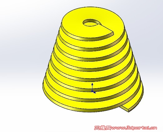

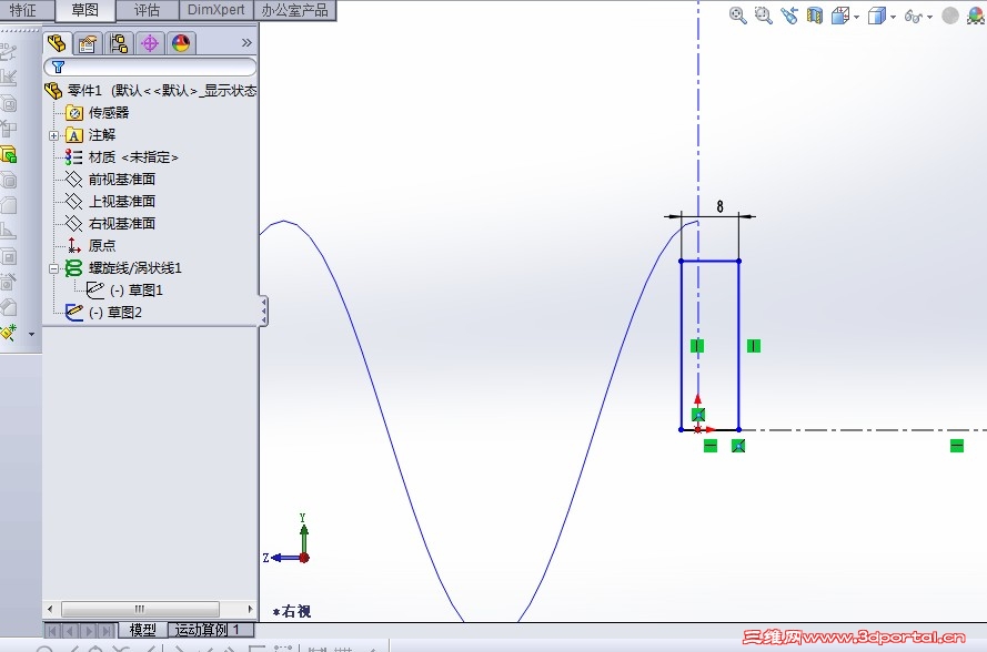

这个等径锥度螺旋怎么画的

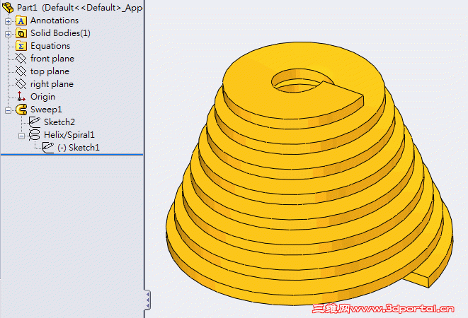

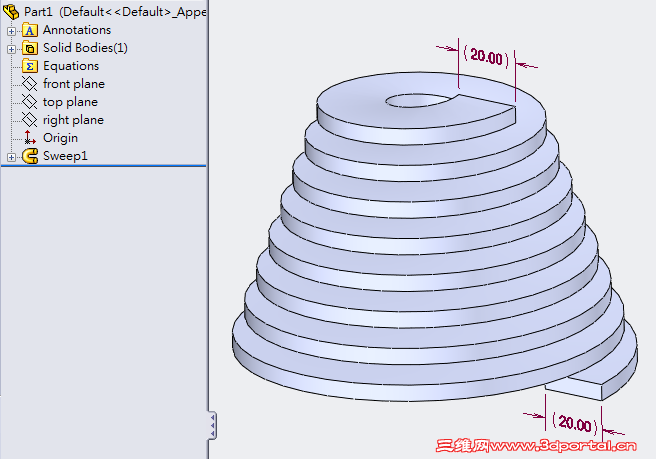

发表于 2013-8-18 09:09:15 | 显示全部楼层 来自: 中国台湾
送您一個~~   Part1.rar (337.17 KB, 下载次数: 15)

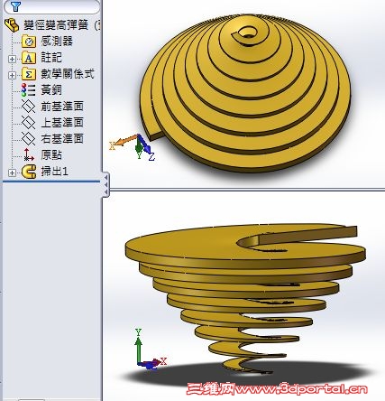

发表于 2013-8-18 09:55:07 | 显示全部楼层 来自: 中国浙江嘉兴
作參考
% C; k# k# W. s8 u 變徑變高彈簧.zip (478.3 KB, 下载次数: 27)
阿帕奇 + 3
 楼主| 发表于 2013-8-20 19:52:18 | 显示全部楼层 来自: 中国湖北荆门
3楼的不是等径的,我这图怎么出现穿透点啊

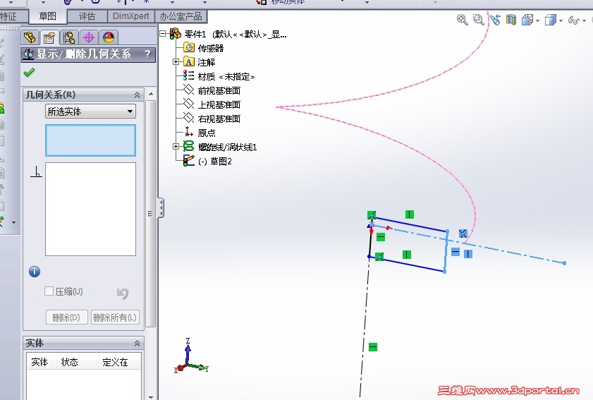

 楼主| 发表于 2013-8-20 19:56:05 | 显示全部楼层 来自: 中国湖北荆门
这个图就会有穿透点
 楼主| 发表于 2013-8-20 20:26:57 | 显示全部楼层 来自: 中国湖北荆门
怎么捕捉不到螺旋线的起点,我上传个原文件

发表于 2013-8-20 23:27:29 | 显示全部楼层 来自: 中国台湾
這不是等徑,是什麼?

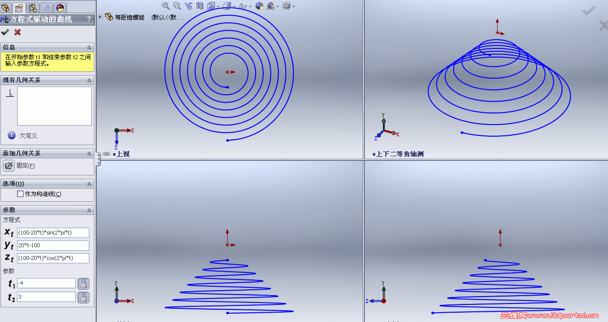

发表于 2013-8-21 08:15:13 | 显示全部楼层 来自: 中国浙江杭州
这也是锥螺旋的一种,楼主瞧瞧:
7 k5 c- `  h4 U/ s 1.gif
阿帕奇 + 3

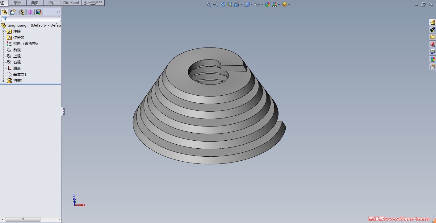

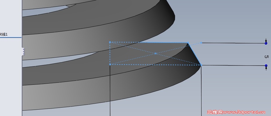

发表于 2013-8-21 08:52:43 | 显示全部楼层 来自: 中国广东惠州
本帖最后由 蛋挞丶 于 2013-8-21 08:54 编辑 ' D& F0 D6 W' \
) c+ c) K: g# \) z4 a楼主应该要的是这个吧?只要你要扫描的矩形变成想要螺旋线那个角度就行了。 QQ截图20130821084901.jpg     QQ截图20130821085343.jpg tanghuang...zip (289.8 KB, 下载次数: 3)

发表于 2013-8-21 10:36:58 | 显示全部楼层 来自: 中国浙江杭州
lxpuouu 发表于 2013-8-21 10:08 static/image/common/back.gif
7 E  n6 S9 R" k5 @  S7 a请问下,如果想改大小高低及螺距应该改哪些参数呢?对这个直接摸不着头脑
! e& W: N* H9 r" [% E* H0 L8 l方程里各个参数都去改改,看看效果,应该会有所明白。
4 }% `' G4 ]7 a: h* {3 o  S( d& H最好能自己做一次推导,就什么都清楚了

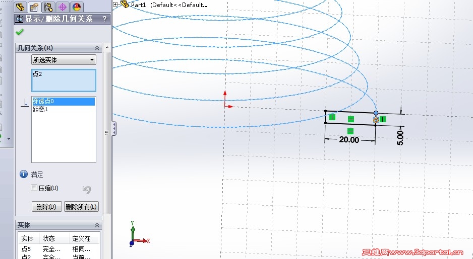

 楼主| 发表于 2013-8-21 19:19:09 | 显示全部楼层 来自: 中国天津
有关穿透点是指的什么啊,怎么操作时时有时无。我在利用曲线阵列制作旋转楼梯时,就出现过穿透点

发表于 2013-8-21 19:42:13 | 显示全部楼层 来自: 中国浙江金华
穿透几何关系是添加的
