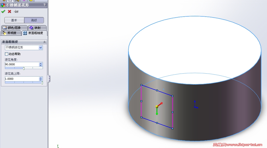

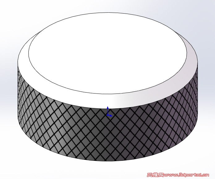

我有一个零件需要滚花,我知道滚花可以贴图来实现,如下图:
- r+ N7 e; M# T. Z  b/ X" A Snap00.jpg

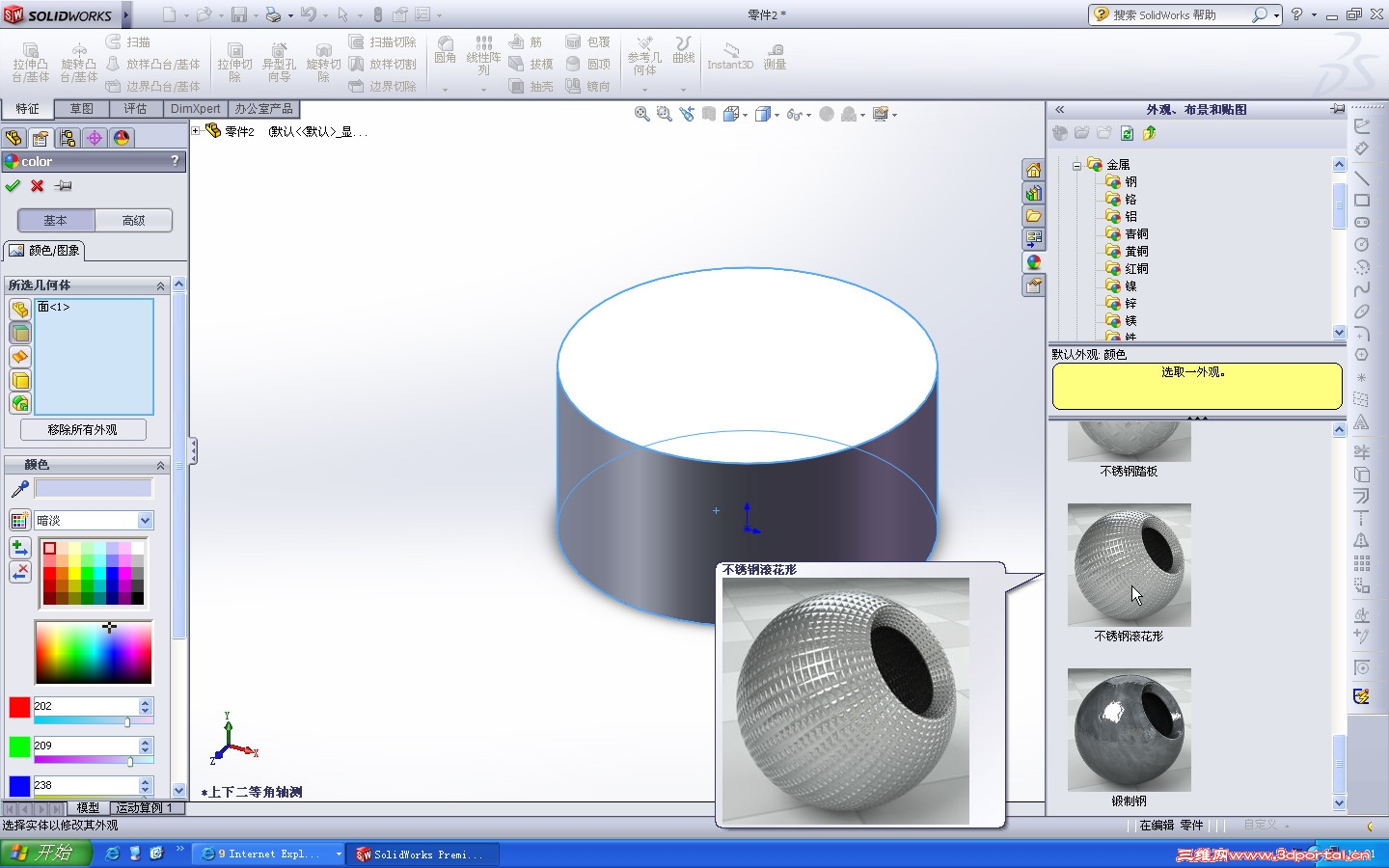

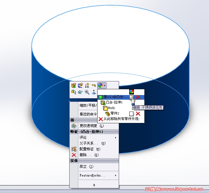

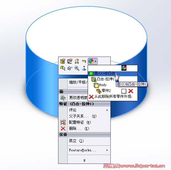

0 n- C' I+ H0 K$ L% K' ?0 N我看到在外观→金属→钢中有不锈钢滚花的选项。
) q) z6 q" x' \/ K$ g, {6 x* `但我选中这个选项后,零件外观却没有显示滚花效果。
6 Y6 i. o* {% J8 B' {- A$ r' J  g还请老大们指点如何才能显示滚花效果,这个选项和贴图有什么区别?4 M$ Y/ k( C' o" |
- q2 }7 K# K4 _1 W+ t5 c3 t% Y; V% U0 ^ Snap2.jpg 5 E$ o( E) L, n3 C9 }0 y2 @. t
, S* T) w/ @, _) k6 V Snap4.jpg

在photoview360里能看到滚花外观。要在零件上看到的话需要做特征。

可以,在特征里改好后,工程图里也体现出来。不过个人不喜欢这样,一般按照GB简化表示滚花....
