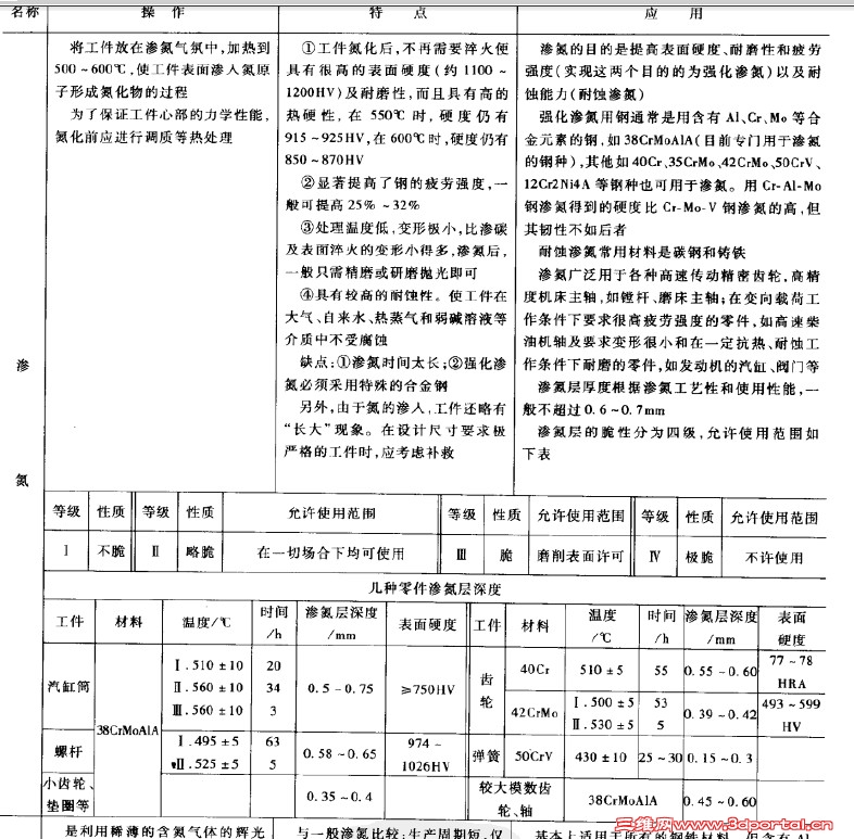

各位大侠请教硬氮化和软氮化有什么区别,用45钢能氮化吗?还是一定要用氮化钢?表面要有硬度,还有用盐浴炉也能提高另件表面硬度?
发表于 2013-1-5 12:11:50 | 显示全部楼层 来自: 中国四川成都
区别在于:气体氮化一般叫硬氮化,液体氮化一般叫软氮化,硬氮化因为没有碳的参与,氮化层相对较脆,软氮化就没有这个毛病。
tdragonfu + 2 技术讨论
发表于 2013-1-6 11:49:35 | 显示全部楼层 来自: 中国湖南岳阳

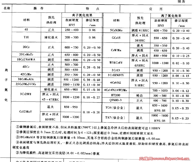

45#也可以氮化,但表面硬度不高。
6 W0 w( L' g5 ~# {% m' f, U如果要得到较高的表面硬度,需要材料含有Al、Cr、Ti、Mo、V等合金元素。+ N6 j7 L/ o& x! @7 p
盐浴炉只是一种淬火加热装置。
tdragonfu + 3 技术讨论
发表于 2013-1-6 16:16:52 | 显示全部楼层 来自: 中国辽宁沈阳
硬氮化=渗氮;软氮化=氮碳共渗。
