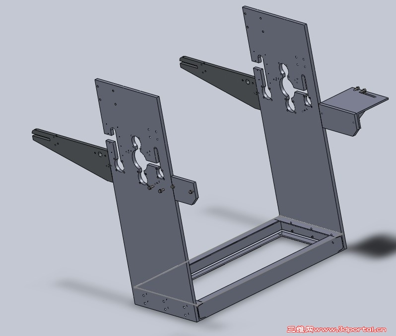

如图左右两块墙板,上面的孔要求同心的,在安装的时候我想底部用槽钢固定,但是好像不能保证墙板上的孔同心。请假各位师傅有什么好办法没有,谢谢!
 楼主| 发表于 2013-8-14 07:48:17 | 显示全部楼层 来自: 中国江苏南通
能固定住两侧墙板还能保证墙板上的孔同心

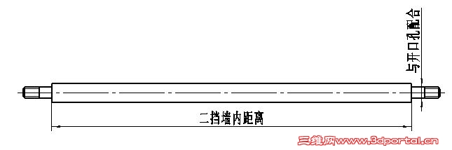

发表于 2013-8-14 08:32:47 | 显示全部楼层 来自: 中国山西太原
作三根两端带台阶和丝扣的芯杆,台阶外端面尺寸等于两墙板的内距离,穿入大孔上、下的二较小孔,另一根穿入里边长槽下端的孔,用螺母紧固。这样两墙板已定位,再焊到槽钢底座上,去下芯杆即成。

发表于 2013-8-14 09:26:16 | 显示全部楼层 来自: 中国江苏常州
同意楼上的意见
' \/ ?" @6 o& f. L: q' F不要三个
2 }3 T  x0 f- J( q( n两个就可以了
4 ^9 [; `$ {, k6 u4 f2 e( E. X+ x除非是板变形的  z, Y2 N. P. c8 R5 y/ ^) w
8 Z& B, ?2 `5 d, ~/ |或则是做个装配的工作台
0 B" s! ^5 a: ~" K3 L) G倒过来安装
* e6 D; [/ _+ i工作台的两边是螺纹孔或是销孔
" Y" m* @! J% w  b工作台的长度=你的内尺寸$ F8 b- ?& {( @3 N% p. `
也能保证

发表于 2013-8-14 13:28:52 | 显示全部楼层 来自: 中国河北保定
两墙板间还要有横梁吧  用定位销孔定位

发表于 2013-8-15 15:23:18 | 显示全部楼层 来自: 中国山西太原
xiahuayoho 发表于 2013-8-15 12:58 static/image/common/back.gif! u9 s8 |; R9 T4 W
谢谢你,   这个芯杆能不能出个简易的图纸给我   谢谢你了
! v  J# n, e/ `2 a8 E
芯杆简图:
