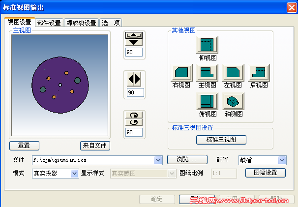

如图所示,现在标准视图的孔位都是歪的,即使旁边有调节角度的,也无法调整孔位连线水平的位置,
4 T) U" L4 c! X! }+ T/ m大家在做这种标准视图的时候是怎么处理的呢?????

可以在三维设计环境中调整位置,角度。具体方法是,在三维设计环境中点主视图,而后拖入一个长方体作为参考体,再用三维球调整零件的位置、方向、角度与参考体对齐就行了。

如果一个零件在三维设计环境中单独调整位置,角度。那么会影响与其它零件的装配关系。楼主仅仅希望在二维工程图中能摆正零件的位置就可以了,在以前的“图纸”中就可以按照要求每5度角一次调整角度。而现在的“工程图”若要调整角度是每90度角一次调整角度。

调节角度就是无法调节到绝对的水平,只能是目测
