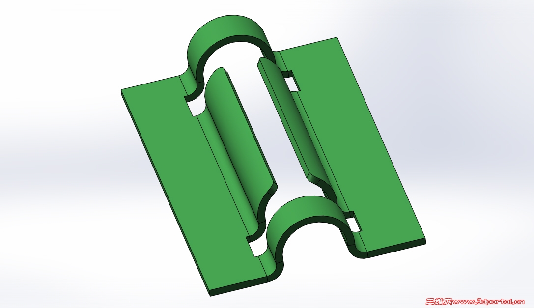

* _/ H& e6 A, y/ ?1 F+ Z* VSolidWorks展开遇到问题,12版和13版我都有试过结果都一样,请高手指教。
' |0 w6 C( H, f' @+ Z0 o: [1 I  `希望不是软件本身的问题。。。。。。

我揣测:SW钣金是由固定面开始,逐节折弯的,第一折弯:小圆弧;第二折弯:大圆弧;第三折弯:小圆弧.由折弯线的顺序可以看出来.每一节折弯有一个固定面和上一级折弯相连.而缺失的一部分和对面的部分大圆弧同属于第二个折弯,由于你除料将第二个折弯搞断了,缺失的那一部分就失去了固定面,连不上来了,接着又从第三个折弯继续往下走了.
' z; ^7 P; v  }! N我试着中间那一部分先做个方孔,然后由两边添加边线法兰,再分别折弯成小圆弧,大圆弧,最后将多余部分除料,尚没有成功,你试试.

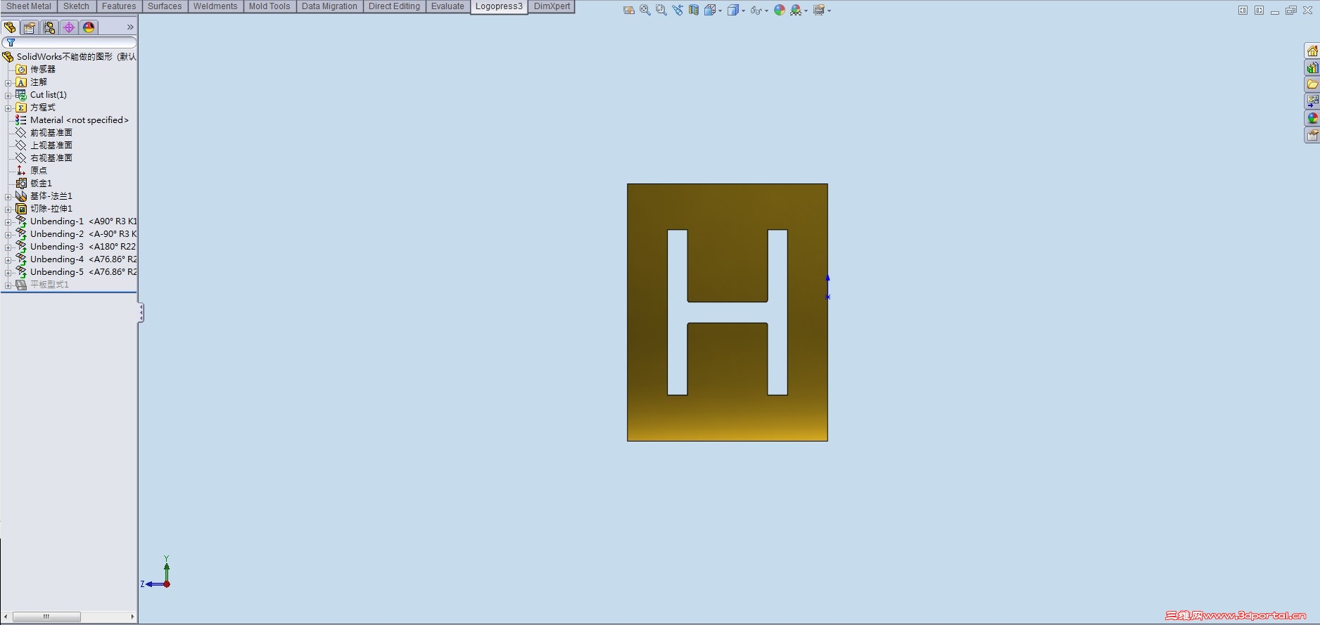

这个LZ可以参考以前的一个帖子关键词应该是”师姐的饭盒“,然后这个东西SOLIDWORKS本身是很难展开正确的。可以参考LOGOPRESS3。我试着展开了一下。

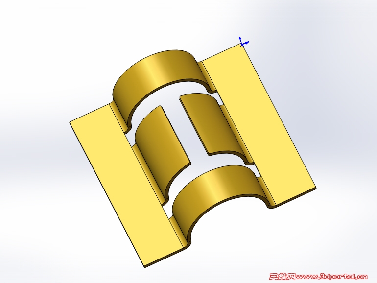

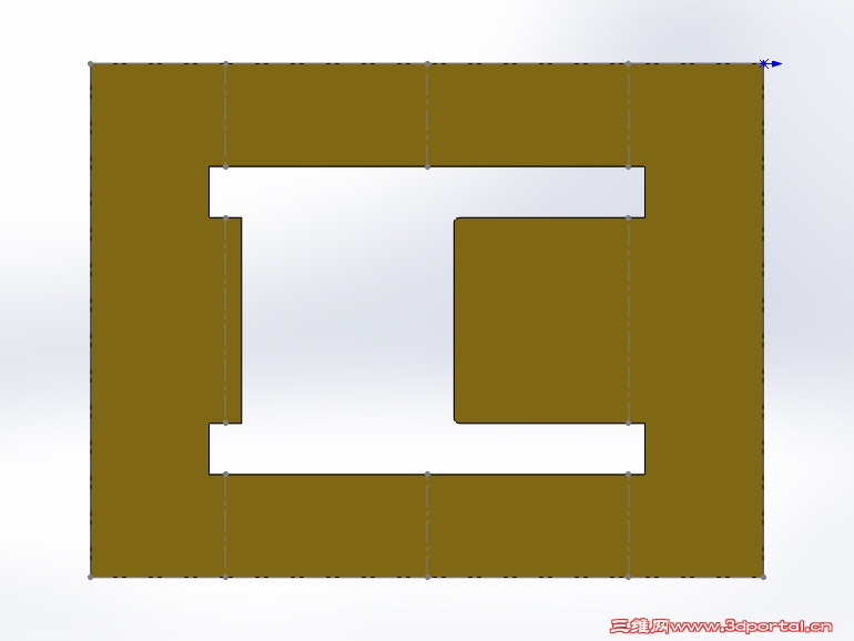

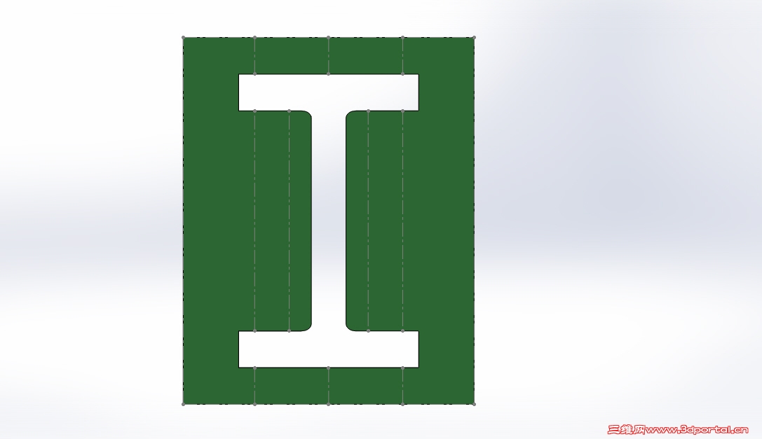

 楼主| 发表于 2013-8-11 19:18:23 | 显示全部楼层 来自: 中国广东深圳
看了2楼的引导,SolidWorks 可以做这图形就是建模不直观有点麻烦。

钣金展开只做参考,实际意义不大,模具冲压类的是实际计算和经验得来的。不要纠结。
4 g3 ]9 ]" ~* a0 b  B钣金展开是 可以用的,关键小圆弧和大圆弧的系数要对,是多少就要与模具圆弧。
0 A( g8 h, W( m- {) A; @这外形产品我没用冲压工艺,我就用折弯机成型完成。
