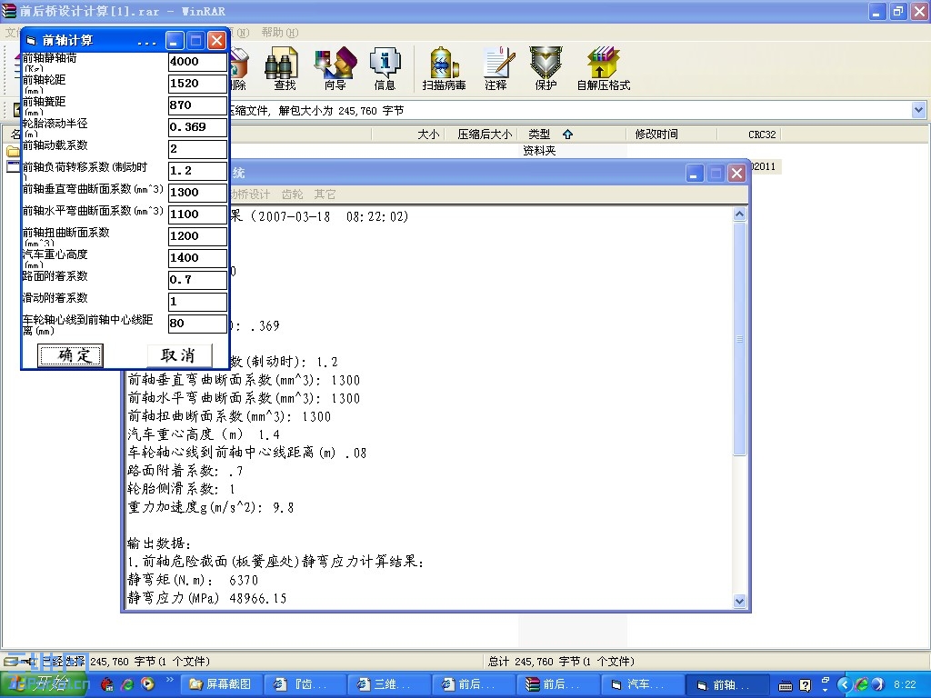

[分享] 前后桥设计计算程序
发表于 2006-8-25 11:58:42 | 显示全部楼层 |阅读模式 来自: 中国广西柳州
前后桥设计计算程序,能计算桥壳\半轴\前轴\转向节等+ C- R- E1 T% U

楼主,不能用,RICHTX32.OCX,不能注册

0 }  V) c4 f( j9 P可以用的,如果不能用那是你没有安装VB运行库,只要是VB写出的程序,要想在没有安装VB的电脑上使用,都需要把运行库复制过去,可以上网查找需要的文件,并注册就可以运行了。

将RICHTX32.OCX这个文件放在“C:\WINDOWS\system32”目录下,然后运行“regsvr32.exe RICHTX32.OCX”这个命令就可以了。

RICHTX32.OCX这个文件不支持上传,我压缩了,RICHTX32.rar解压就得到了,呵呵,这个文件是VB中的一个控件文件。将RICHTX32.OCX这个文件放在“C:\WINDOWS\system32”目录下,然后再运行“regsvr32.exe RICHTX32.OCX”这个命令就可以了。
