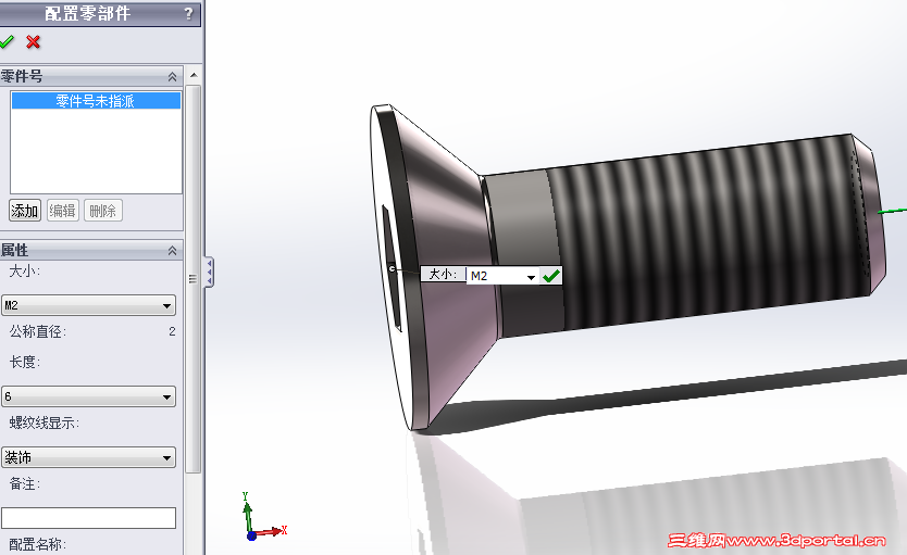

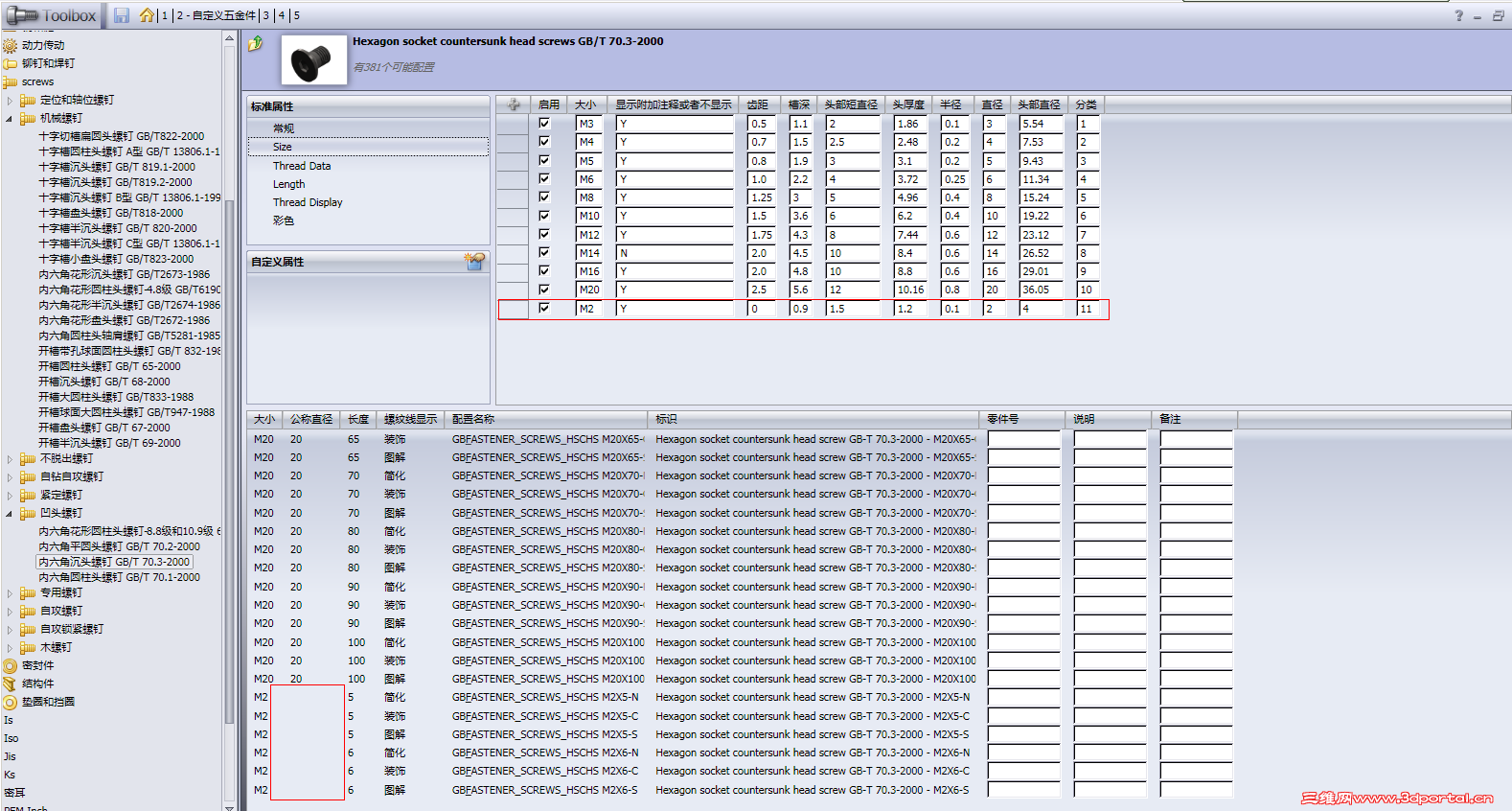

我的2012toolbox内六角沉头螺钉最小是M3的,我想添加一个M2的,为什么添加之后还是没有啊,大神帮忙看一下,先谢过了

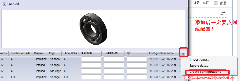

发表于 2013-8-9 10:55:00 | 显示全部楼层 来自: 中国辽宁盘锦
如图

你这个问题在论坛里都有回复的,都有解答的,我看见过,你在论坛中搜索Toolbox,就有相应的主题出来了  你多找下  我之前也是这么找到的。" @$ @$ `5 W( p/ [3 Z4 x9 p! T
针对你的问题,其实就是在你选择的那个螺钉的时候右击点“生成零件”,然后在左侧会出现一个参数选着表,在你出现你黏贴的画面之前的一个动作,不要双击。

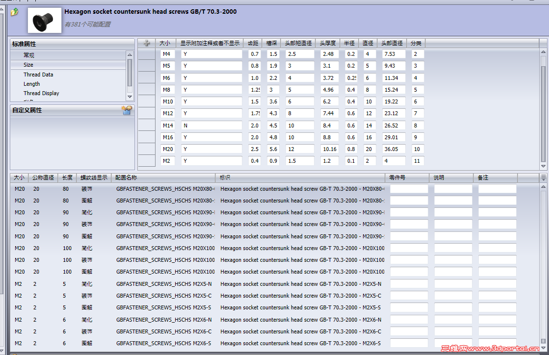

发表于 2013-8-7 20:13:05 | 显示全部楼层 来自: 中国江苏无锡
谢谢你楼主,以前一直没用这个方法,但按楼主方法,确实添加进去了。" Y4 ?5 ?5 y' ?  ]0 |2 }7 J

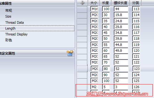

 楼主| 发表于 2013-8-8 10:19:23 | 显示全部楼层 来自: 中国北京
fushuixiu 发表于 2013-8-7 20:13 static/image/common/back.gif
+ Z- _0 A! o1 u. i2 `+ X谢谢你楼主,以前一直没用这个方法,但按楼主方法,确实添加进去了。
+ ?. f3 E) q- N, P) A0 `你是来气我的么?我的添加不进去啊……

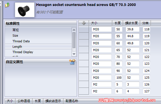

能给我看一下你设置的参数么……
发表于 2013-8-8 20:55:21 | 显示全部楼层 来自: 中国江苏无锡
250272313 发表于 2013-8-8 10:21 static/image/common/back.gif
+ o$ c" N7 _- w能给我看一下你设置的参数么……
2 W0 f/ a: d' `. w
和你的一模一样啊!你看一下吧。。。

 楼主| 发表于 2013-8-11 11:52:34 | 显示全部楼层 来自: 中国北京
judyyai 发表于 2013-8-9 09:01 static/image/common/back.gif2 K; \4 X0 ?& D  t% U# c
小小地說一下~( R8 d2 c) O6 }/ b8 O) N, c3 d
% O& k% h, `2 @$ U# ^4 `/ Y" E2 x
有時候OS版本有差~SW版本有差
7 R9 L3 Z: W, D我用的就是32位系统,而且是solidworks2012……

如图
9 q% n1 F* F" f9 ^+ m
倒是没注意这块,回头再试试~多谢总管大人~
