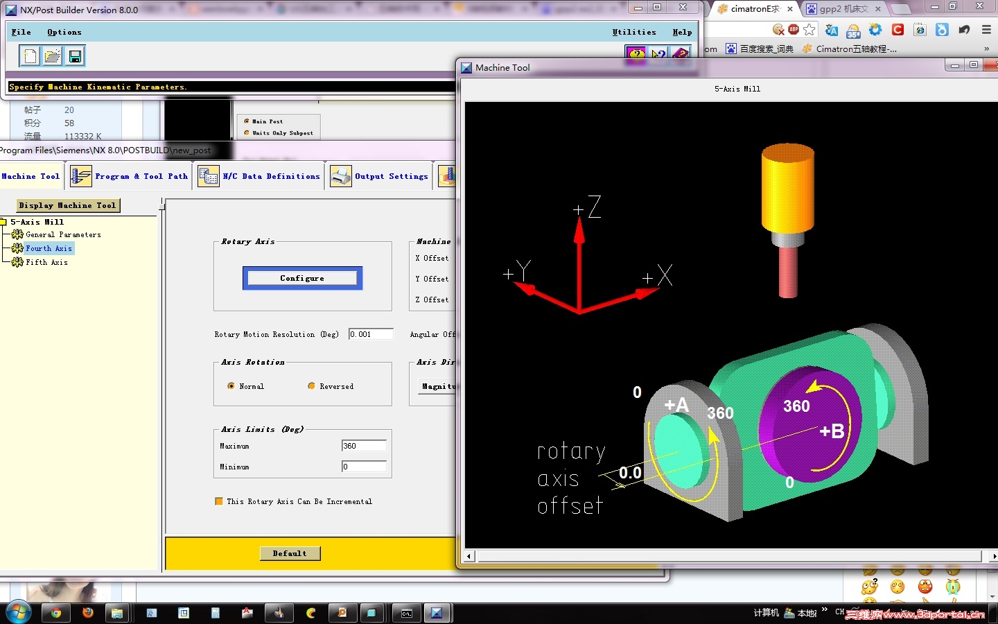

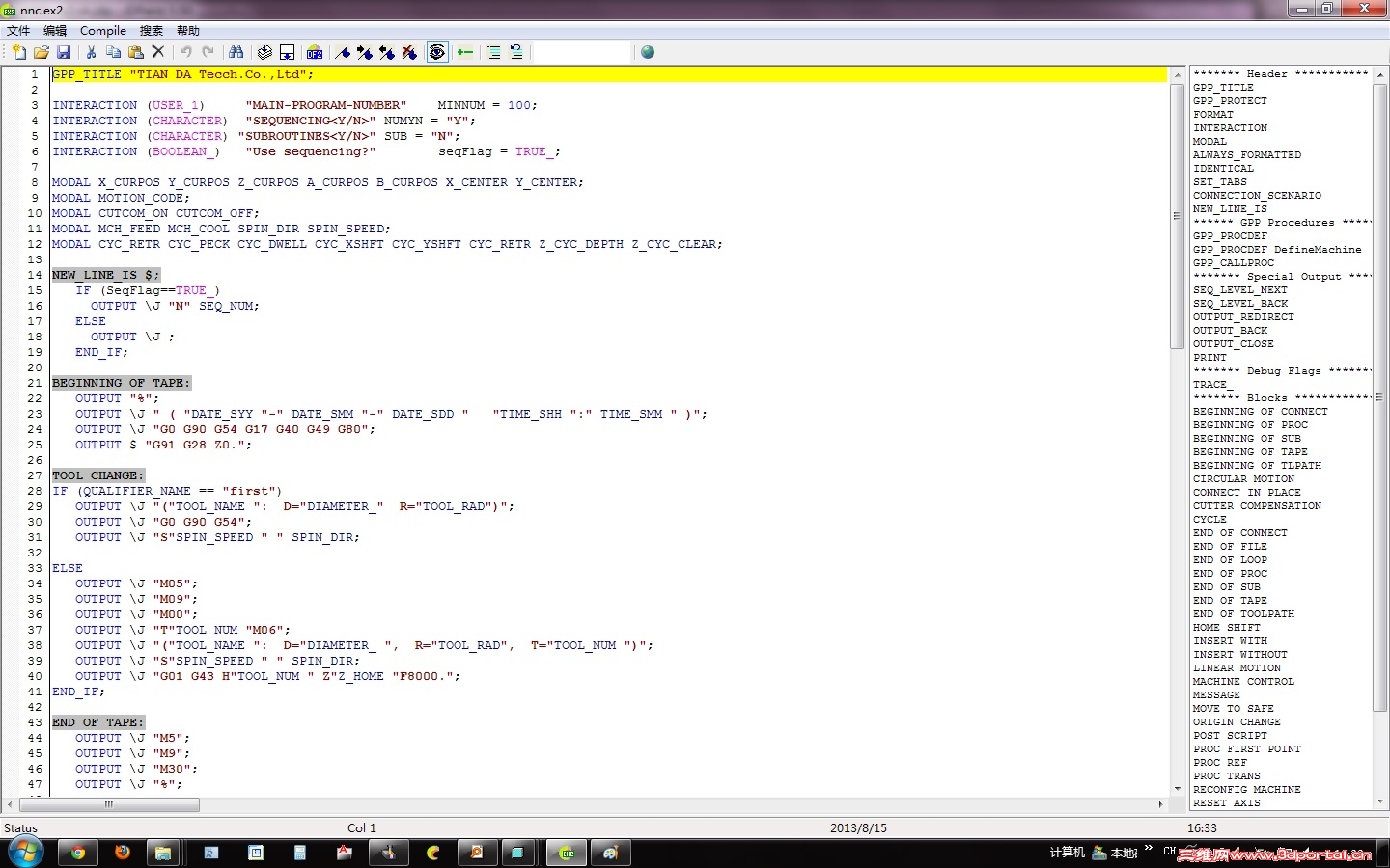

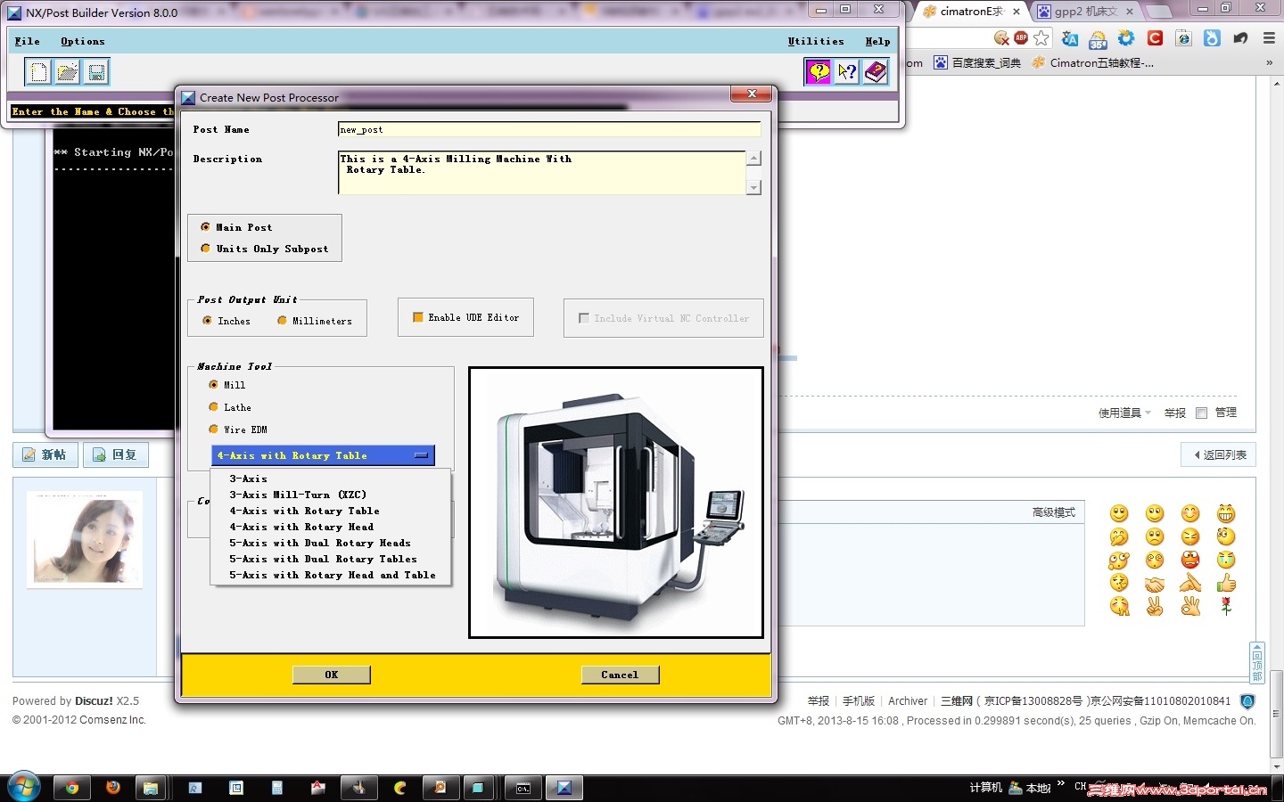

 楼主| 发表于 2013-8-15 16:27:09 | 显示全部楼层 来自: 中国江苏无锡
相比较下还是UG得简单一点,这样的后处理构造器一目了然,而且系统还自带好多的范本。GPP2坑啊,全是鸟语。来点带EX2文件的范例多好啊。
 楼主| 发表于 2013-8-15 16:35:35 | 显示全部楼层 来自: 中国江苏无锡
这一对比惨不忍睹。

 楼主| 发表于 2013-8-16 09:25:28 | 显示全部楼层 来自: 中国江苏无锡
楼上的懂什么叫对比吗?我只是说UG在好多参数设置的时候都有简单的示意图。而不是像GPP2全是编程语言。而且系统自带包含PUI文件的后处理范本很多。GPP2有吗?EX2有吗?吐槽一下还不行啊。你要是牛发点带EX2的GPP2过来看看啊。
