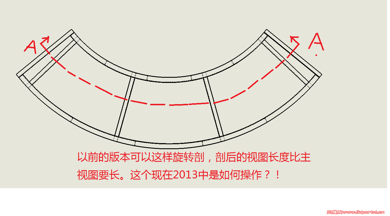

各位好,2013剖视的新功能确实方便了许多。但也有问题想请教一下大家 。4 {4 Y9 v/ `* F0 f
之前的版本有剖面视图和旋转剖两个按钮。现在的旋转剖使用没有像之前那样可以沿剖切线旋转展开的功能。如下图,怎么操作好,谢谢大家 !!!!

回LZ,俺用的10版,可也不能实现这个功能,是在是只有手动切一个出来了
 楼主| 发表于 2013-8-6 23:35:02 | 显示全部楼层 来自: 中国浙江嘉兴
谢谢楼上回复,看来只有阶梯的是可以旋转展开剖的。其实展开用处挺大的,比如外壳上有很多柱子,可以展开标示各柱的高度关系+ I0 J0 Y5 O# V/ d* q8 F% f

为啥一定要圆弧剖切?用多段直线多边形替代也可以啊。

+ I+ W9 @+ N! }' r) Z2 _楼主,那是圆弧剖,不是旋转剖,基本概念错误。! M+ q3 f# C& s
这种剖法在2013版有专门的圆弧剖工具,之前的版本是借助旋 ...

多谢各位回复解惑。多谢天花板兄提示。
 楼主| 发表于 2013-11-12 22:22:51 | 显示全部楼层 来自: 中国浙江嘉兴
ffddjj 发表于 2013-11-12 10:10 static/image/common/back.gif3 h& o, i  Y* v# P, l
: p- U% e$ w/ l4 Z6 ^0 E好方法,谢谢
