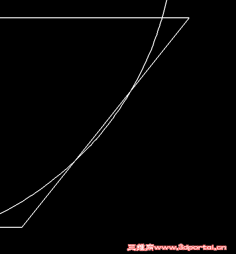

两点切入圆为什么不在线上?

应该是软件的问题。我作的切线在放大后与圆还有间隙呢,但计算后与标注值却是相同的。不影响出图就将就用吧。
发表于 2013-8-6 08:09:30 | 显示全部楼层 来自: 中国四川德阳
与直线相交的点必须在切点上可以用快捷键T指定
发表于 2013-8-6 08:41:44 | 显示全部楼层 来自: 中国山东济南
) q+ g( O$ F5 g) y
) O  Y7 V0 c; t  y- i1 ~( @) `  D画两点圆时,当确定一个切点后,另一个点为圆上与切点对应的直径的另一个端点,此点未必是此圆与直线的另一切点,所以你选的第二点并不是圆与直线的切点。你用三点或两点半径画圆就靠谱多了。

请你画一张贴上来看看,谢谢。

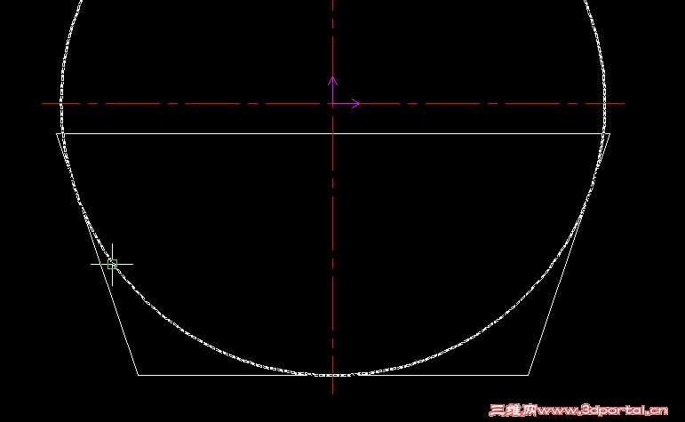

两点半径圆必须是要在线上,否则无法在齿轮上量出跨棒距。

 楼主| 发表于 2013-8-24 08:30:31 | 显示全部楼层 来自: 中国浙江台州
本帖最后由 yhlhz 于 2013-8-24 08:31 编辑 , H3 A9 h' v/ ^0 P; o
) q0 f& x4 z0 s  j- e: E. L/ B- [非常感谢网友的应助,我找到了原因,于大家分享,操作按空格键点击切点,点一斜边,再按空格键点击切点,点另一条边,输入数据按空格键完成。
